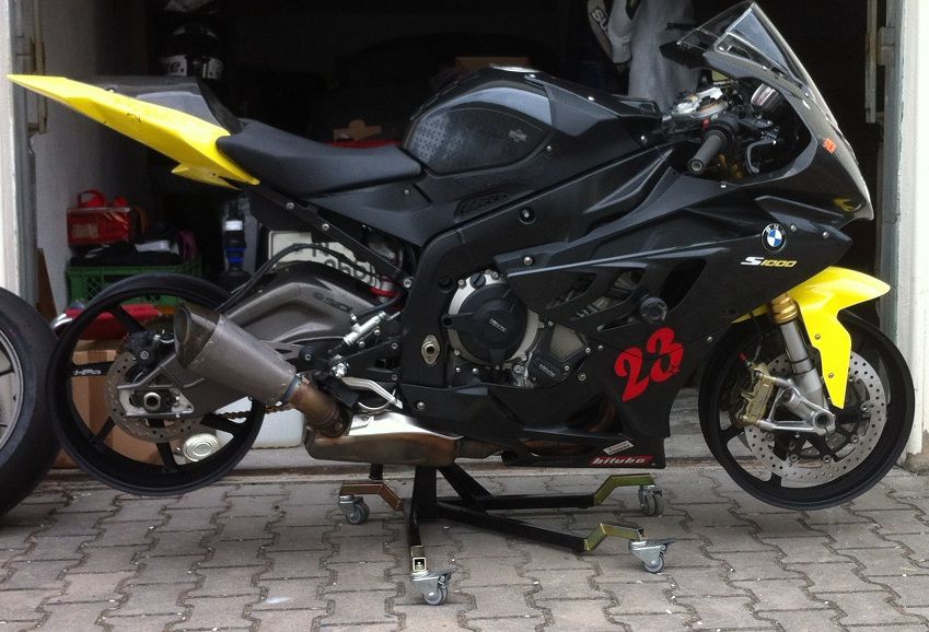

Beitragvon rizzla-23 » 06.05.2013, 17:19
hallo Leute,
ich brauche mal bitte zeitnah eure Hilfe
habe jetzt die HP 4 Felgen verbaut
hinten scheinst probeleme zu geben
habe links
kettenträger hp4
neues kettenblatt hp4 schrauben ...
hp4 distanzbuchse
rechts
s1000rr bremsscheibe
abs ring
distanzscheibe ...
iwie ist das alles verdammt knapp oder ich stelle mich nur zu dumm D:

Beitragvon Ecotec » 06.05.2013, 17:31
Also ich habe in eine 2012er S1000RR die Felgen 1:1 eingebaut, passt einwandfrei.
MFG
Ecotec

Beitragvon MotoCoach » 06.05.2013, 17:35
wurde mir von PVM auch schon Bestättigt... Kettenträger ist glaub anderst.
Also der PVM Satz hat sich nicht wirklich geändert.

Beitragvon rizzla-23 » 06.05.2013, 17:42
@ eco
soll heissen dass ich däbbert bin :D
welche Teile hast du "rechts" verbaut?
links
ist ja alles "NEU" HP4 Krams eben ...
@ MC
habe
links
kettenträger hp4
schrauben hp4
hp4 distanzbuchse
rechts
s1000rr abs ring
s1000rr distanzscheibe
aber der Platz ist meiner meinung nach zu eng, dass ich links die HP4 distanz sowie rechts die orginal 1000rr verbauen kann, ausser ich arbeite mit einem schraubendreher und verschaffe mir ein bisschen platz

Re: HP4 Felgen
Beitragvon Ecotec » 06.05.2013, 17:45
Es kann sein das die Distanz nicht passt ich habe alles von der hp4 1:1 übernommen

Beitragvon MotoCoach » 06.05.2013, 17:50
Ich hab oft bei neu Verkauften oder Gekauften Felgen das einmal der Kettenträger noch nicht ganz drine sitzt oder die Lager noch ein Müh rein geklopft werden müßen.....
Die Carrozzeria Felgen von mir mußt du auch reinzirkeln....

Beitragvon MehrPower » 06.05.2013, 18:03
Es gibt innerhalb der 12er Modelle unterschiedliche Hülsen und Kettenradträger.

Beitragvon Langer » 07.05.2013, 09:47
besorg dir rechtes die Hülse bzw. scheibe der HP4 und gut is
