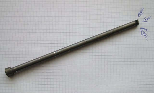

Wie hast du denn gemerkt, dass das Ding kaputt war? War die Hülse locker?

Das Bild oben ist die obere Achse... Unterhalb der Schwingenachse gibt's davon ne 2. welche zB bei mir brach.
Beim putzen gemerkt...

mit Bild oben meinte ich das von HoRRst83.
bei mir war die Achse, welche in der großen Aussparung vom Schalthebel zu sehen ist, gebrochen.

krulli#10 hat geschrieben:BildBild
Sent from my iPhone using Tapatalk - now Free
Auf den Fotos ist zu sehen das die Schraube nur zwei Gewindegänge rein gedreht ist, es kann doch nicht richtig sein oder :?: Es wundert mich nicht das da was schief geht.
Hier sieht es anders aus :!:

Beitragvon krulli#10 » 04.09.2013, 13:06
Die kaputte Achse habe ich aus meinem Metallschrott-Eimer gekramt... Im eingebauten Zustand sieht es natürlich anders aus. Es kam hier ja nur die Frage auf, wie diese Achse aussieht.

Ja genau, die untere der beiden langen Schrauben/Achsen ist bei mir auch gebrochen. Und dann kostet es schon Überwindung die neue Schraube mit 56Nm fest zu ziehen.

Auf den Fotos von Krulli#10 ist zu sehen, dass die Mutter noch auf der gebrochenen Achse aufgedreht ist. Bei der Verwendung des Bursig Montageständers wird diese Mutter aber entfernt sonst lässt sich die Hülse nicht montieren.
Somit kein Bursig Ständer beteiligt.

Ist bei mir auch schon gebrochen...bereits nach 1500km....beim rausbeschleunigen...gabs nen kurzes "knacken"...hörte sich an, als wenn irgendwo nen stein dagegen knallt...BMW hat es kostenlos ersetzt

Hallo in die Runde ich habe die Schraube an meiner 2012 er kontrolliert und habe festgestellt das das Gewinde ungefähr 1 cm aus der Mutter schaut also ein gutes Stück mehr als in diesem fall :!:

chaxtec hat geschrieben:Auf den Fotos von Krulli#10 ist zu sehen, dass die Mutter noch auf der gebrochenen Achse aufgedreht ist. Bei der Verwendung des Bursig Montageständers wird diese Mutter aber entfernt sonst lässt sich die Hülse nicht montieren.
Ja und? Oben und unten werden die gleichen Achsen verbaut, bei meiner ist zb oben die gebrochen und ich hab sowohl die Achse als auch die Hülse verloren! Achse hab ich wieder gefunden und sie war genau abgerissen. Fakt ist der bursig ist ein toller Ständer ;-)))) aber gibt auch Druck auf die Schraube
