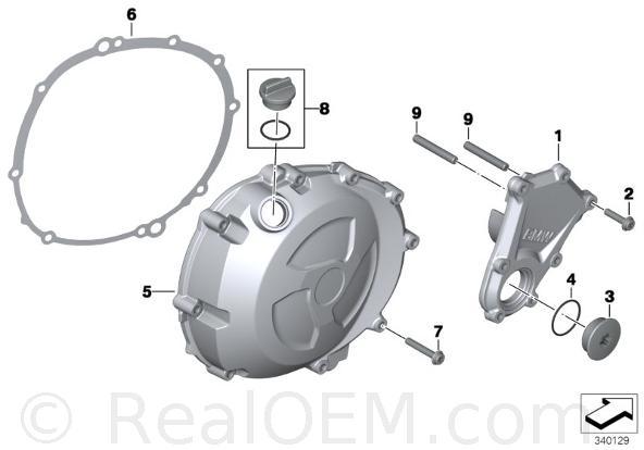

Kann mir noch jemand sagen was das Schwarze in dem Zündungsdeckel ist und ob man das neu bestellen kann? Teilenr wäre auch nicht schlecht wenn die jemand kennt.

Hol dir lieber gleich den Motorschutz hier: http://www.gsg-mototechnik.de
Ersetzt das Plastikding und macht den nächsten Abflug günstiger ;)

#3 11147713775 Screw plug
#4 11147722366 O-ring 29,87X1,78

Super, Danke! Darf ich fragen wo man solche Dinge findet?

Re: Unfall, Wiederaufbau Hilfe
Beitragvon Stratos-Schorsch » 05.08.2013, 23:29
Hatte dir gestern noch ne PN mit den ganzen Nr. geschickt, aber irgendwie ist die hängengeblieben!
Wobbly hat dir schon vom Kunststoffdeckel die Nummern geschickt, die Preise findest du bei "RealOEM.com" :!:
Dort findest du für dein Modell alle Teilenummern u. Preise!
Kostet nur ne Kleinigkeit beim Freundlichen deiner Wahl :D
Beim Deckel Drehmoment u. Schraubreihenfolge beachten!
Gruss Jörg
