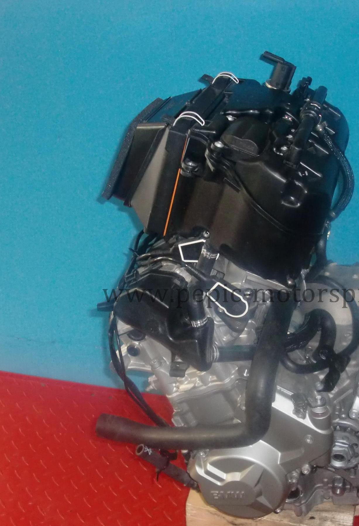

So schaut das ganze fertig aus ThumbUP

Ich hatte mir vor ca. 1Jahr als ich die erste HP4 zerlegt habe Gedanken über diese Entlüftung gemacht.
Das ist aber leider nicht der erste und letzte Konstruktionsfehler an diesem Motorrad.

Wo sieht man da jetzt die leitung zur airbox?

Beitragvon Markus2802 » 29.04.2014, 07:20
scaltbrok hat geschrieben:Wo sieht man da jetzt die leitung zur airbox?
Auf dem Bild arbroller
Im Ernst, ist doch nicht zu übersehen.

Noch mal , kann mir bitte jemand den Durchmesser Anschluss Airbox posten?

Vielen Dank für die Infos und die Bilder. Kurze Frage noch: Kann ich das Ganze nachrüsten bzw. umbauen ohne den Motor auszubauen oder ist der Rahmen im Weg?

Beitragvon Markus2802 » 29.04.2014, 11:41
Thor hat geschrieben:Vielen Dank für die Infos und die Bilder. Kurze Frage noch: Kann ich das Ganze nachrüsten bzw. umbauen ohne den Motor auszubauen oder ist der Rahmen im Weg?
Kannst du.
Ist etwas fummelig, geht aber ThumbUP

Beitragvon groove » 29.04.2014, 14:52
gsx751 hat geschrieben:Noch mal , kann mir bitte jemand den Durchmesser Anschluss Airbox posten?
14 mm Durchmesser hat der Stutzen an der Airbox

ich hab grad bei meiner rr im zuge des umbaus auf rennverkleidung den behälter und den schlauch eingebaut.einbauzeit ca.15min,für jeden machbar.
bei kfm für 45€ bestellt.
