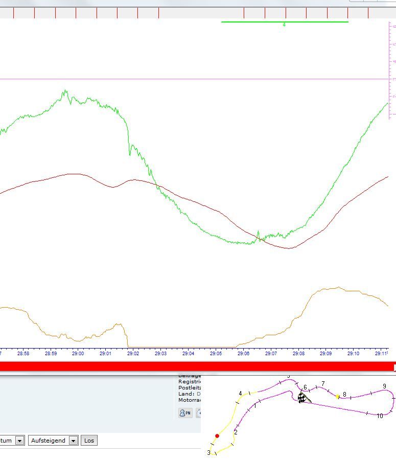

Beitragvon rizzla-23 » 10.08.2013, 09:15
hi,
meinst du die minimap, die unten rechts erscheint?
da habe ich nur "einen" roten punkt ...
bild:
auch wenn ich auf die strecke klicke, werden zwar sektionen anders farbig (gelb) markiert sind aber unterschiedlich lang under mehr als 3 (7 markierungen, kann ich einzeln anklicken)
ps:
die (Zahlen) sollen das die Kurven sein, stimmt ja auch nicht, was ist mit der Schikane nach S/Z?

Beitragvon MSHPU » 10.08.2013, 09:43
Der Teil, der auf der Streckenkarte rechts unten gelbt eingefärbt ist, entspricht jeweils dem Fensterausschnitt oben in der Hauptansicht. Wenn man oben reinzoomt, wird der gelbe Teil rechts unten kleiner.
Dein Screenshot hat keine Sektoren definiert, daher erscheinen bei dir die einzelnen Abschnitte nicht.
Die schwarzen Zahlen sollen - glaube ich - tatsächlich die Kurven sein, einen besonderen Zweck oder Sinn habe ich darin aber bisher noch nicht erkennen können. Eventuell soll das nur eine Hilfe sein, damit man anhand der aufsteigenden Nummern erkennt, in welcher Richtung gefahren wird.

Beitragvon kInGpIn-RR » 10.08.2013, 10:56
Wie MSHPU schon geschrieben hat entspricht der Gelb eingefärbte Teil jeweils dem Fensterausschnitt in der Hauptansicht. Die Sektionen, die Du, bzw. das Programm, automatisch definiert haben, sind bei Dir als gelber und roter Punkt markiert. Das heißt Sektion 1 ist bei Dir die Strecke vom Start (Flaggensymbol) bis zum roten Punkt. Sektion zwei vom Roten bis zum Gelben und Sektion drei vom Gelben bis zum Flaggensymbol.
Das Ganze ist etwas einfacher abzulesen, wenn man sich die Sektionstabelle aufruft. Jede Sektion (Spalte) hat eine eigene Farbe, die mit dem entsprechendem Punkt auf der Mini-Map, der das Sektions-Ende markiert, korrespondiert. Das sieht dann in etwas so aus:
Was die Nummerierung angeht so meine ich auch, dass das die Kurven darstellen soll. Da es sich um eine automatische Erkennung handelt, funktioniert das aber mal besser und mal schlechter. Unabhängig davon, ob die Kurvenanzahl nun aber stimmt oder nicht, hat man zumindest einen Referenzpunkt bei der anschließenden Auswertung der Strecke. Wenn man das im Team bespricht, dann ist es einfacher zu sagen "bei Kurve 9, zweite Markierung", als "in der Kurve oben rechts". Aber wie gesagt: Reine Vermutung. Ich war bei der Entwicklung (leider) nicht dabei... :-)
