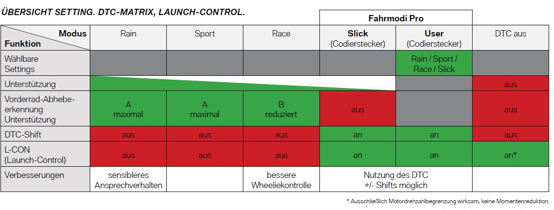

Beitragvon TobiRR » 11.11.2016, 14:41
Im Slickmodus sollte das jedoch funktionieren, siehe DTC-Shift?!

Re: Blipper Alpha Racing
Beitragvon AndyHP4 » 12.11.2016, 23:48
TobiRR hat geschrieben:Im Slickmodus sollte das jedoch funktionieren, siehe DTC-Shift?!
DTC-Shift bedeutet, du kannst die DTC von -7 bis +7 einstellen ThumbUP
Haben die leider nicht ins Deutsche übersetzt, dann wäre das wohl klar winkG
