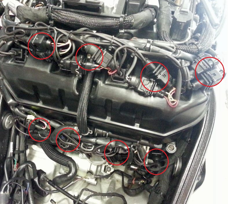

Beitragvon der_svenn0r » 19.06.2015, 18:38
Wenn du nicht zwei linke Hände hast, dann ist es kein Problem.
Es ist ein wenig fummelig die 8 Stecker der Einspritzdüsen mit den Steckern des HM Kabelbaumes zu adaptieren, klappt aber... Es sind 16 Stecker welche dazu kommen, einmal Masse (hier würde ich direkt an die Batterie gehen) und der Plugin für den Shifter selbst.
Die kleine Kontroll- bzw. Einstelleinheit habe ich wie auch die Leute vor mir links neben dem LKL positioniert - geht gut!
