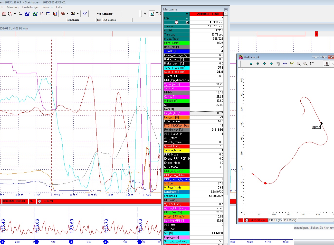

Daten vom Logger:

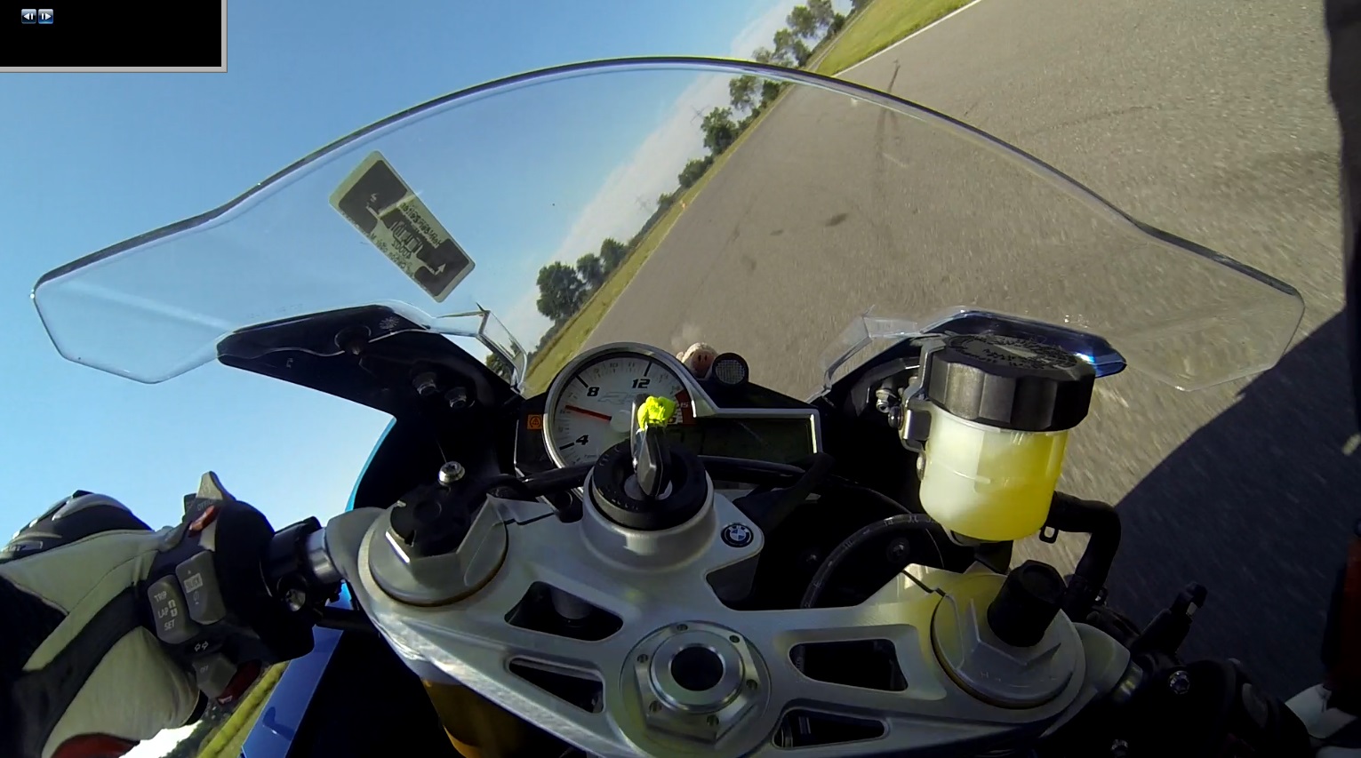

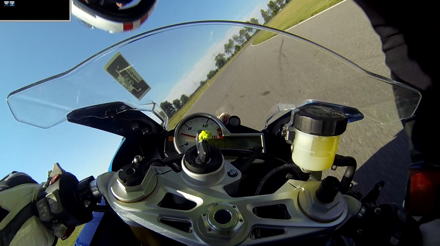

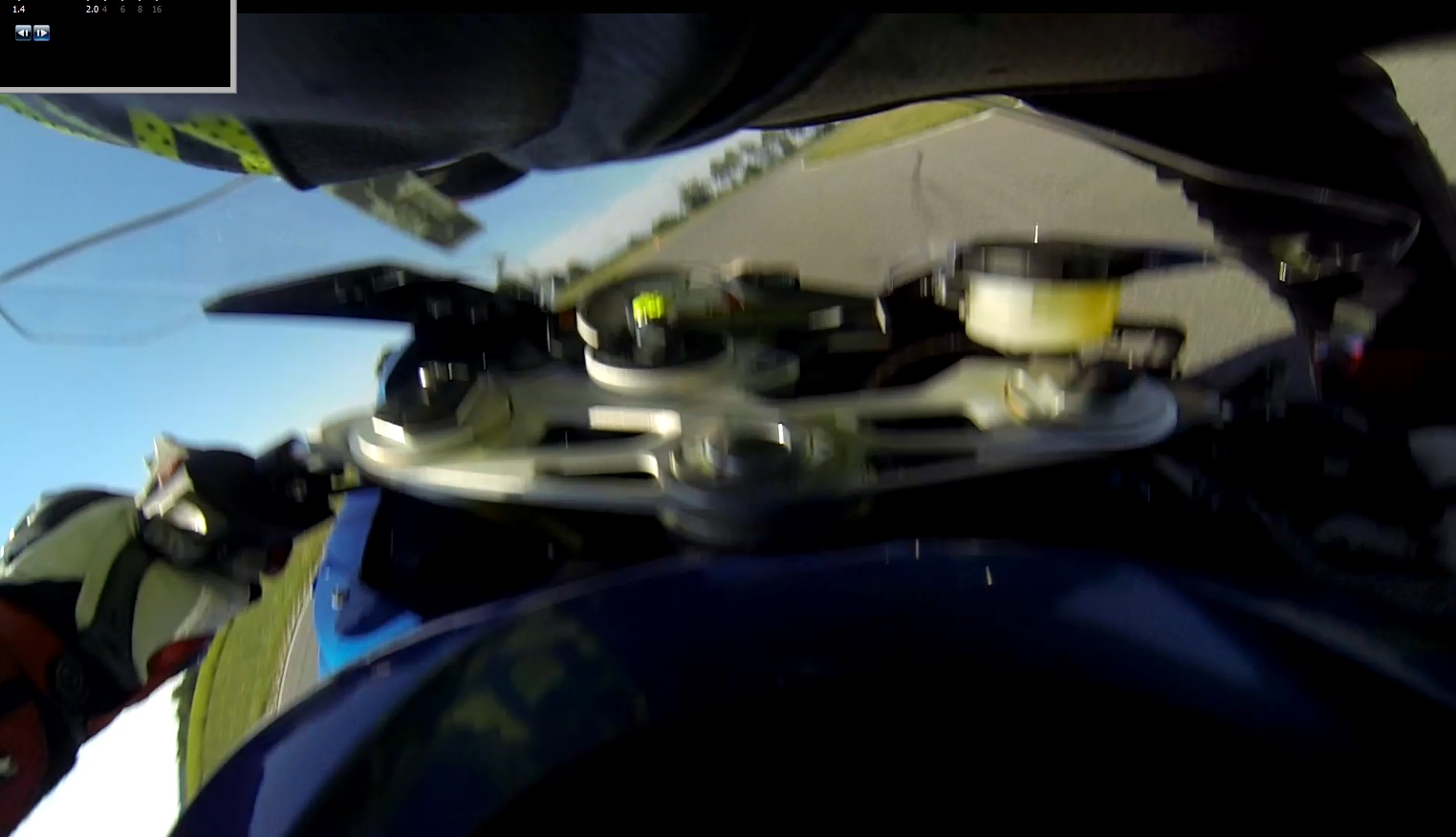

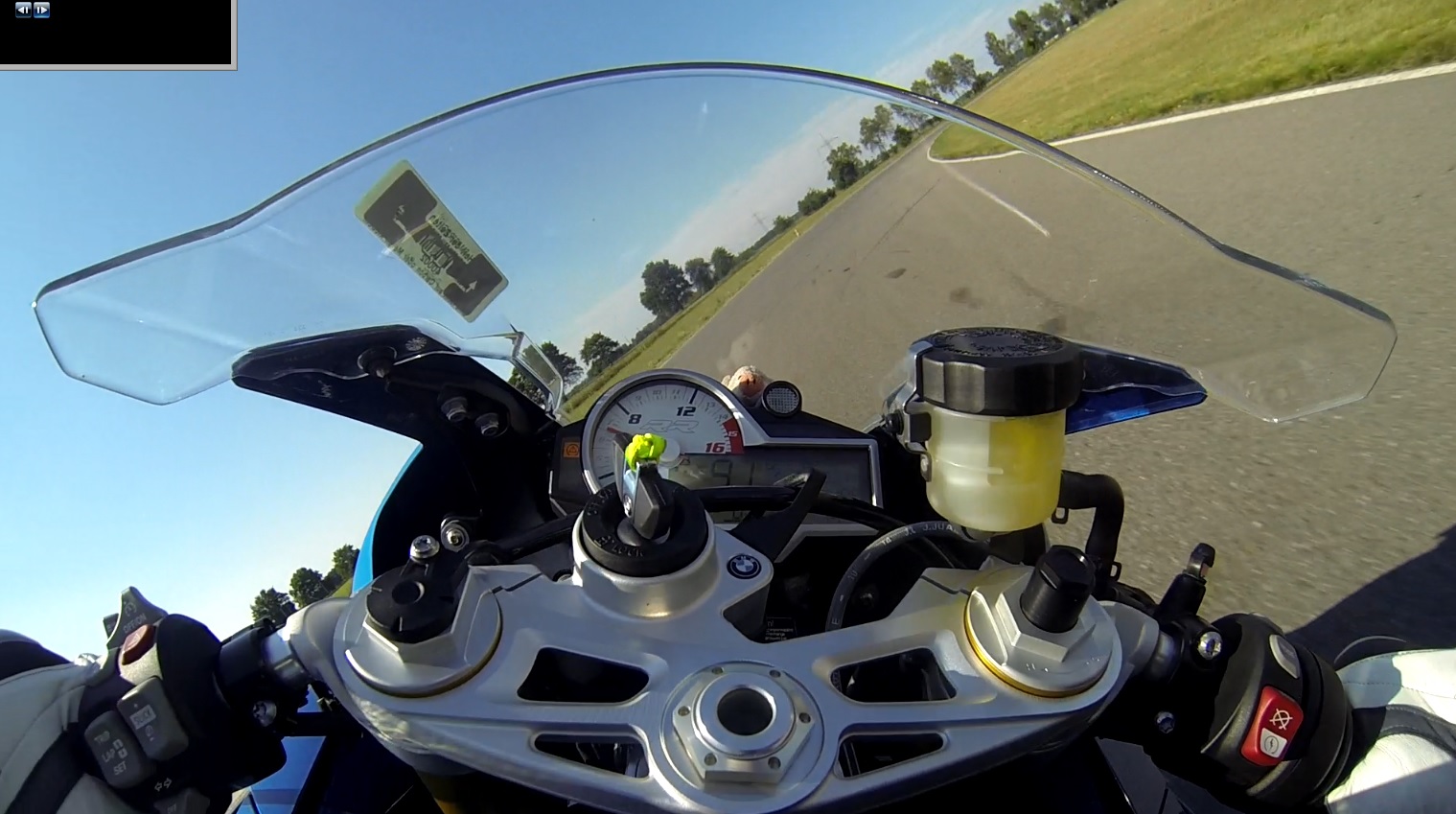

also ich bin ja tatsächlich aus dem Rutscher zurück geschoßen und es hätte der typische Highsider-Überschlag kommen müssen -der blieb aber aus! Schräglage ging von 62 auf -8 und dann wieder in den posiiven Bereich.
hier noch alles in Ordnung:

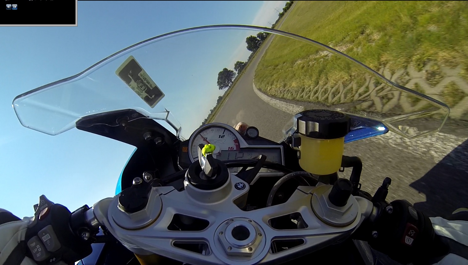

der Rutscher:

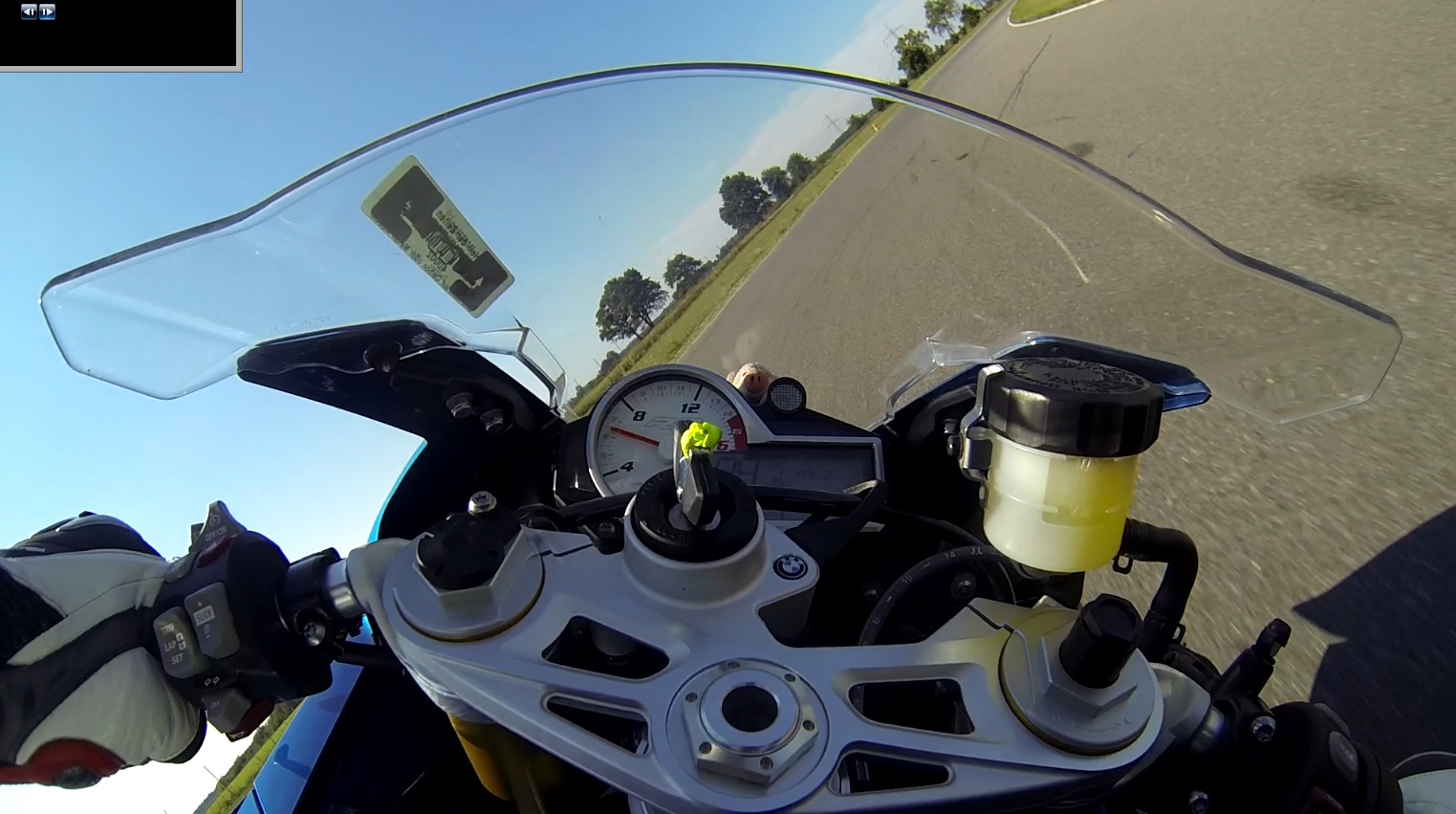

Hinterrad kommt zurück:

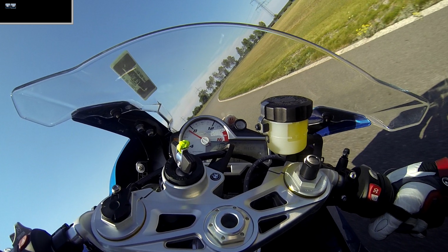

und Schuß:
Ansatz zum Flug:
Moped nur auf der rechten Seite defekt, den klassischen Highsider-Übschlag hat es nicht gegeben.

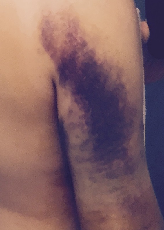

so sieht mein Oberarm von hinten nach der OP aus:
alle Farben aus dem Mahlkasten vertreten.
Ich habe mir nun alle Kanäle vom Logger angesehen, habe aber keinen Datenkanal gefunden wo die DDC-Ansteuerung der Dämpfungsventile zu sehen ist.

Ich bin wirklich kein Experte, aber ich hatte die gleiche Situation am Pan, bin aber gottlob sitzen geblieben, wohl nur weil ich im Sport Modus gefahren bin. Ich bin die Umkehrkurve zu gerade angefahren, musste dann ziemlich umlegen, Rutscher hinten, DTC greift ein, Reifen bekommt Grip , verliert Grip, bekommt Grip, also schöne Schwanzler, ich bin schon aus dem Sitz, habe aber das Glück, dass die Massenkräfte nicht ausreichen mich weiter zu katapultieren, im Slickmodus hätte ich mich sicher nicht halten können, die Kräfte wären durch das spätere Einsetzen schon zu hoch gewesen, Gas hat das Motorrad erst wieder angenommen als alles vorbei war.
Ich denke du hast zu früh eingelenkt, wenn die Perspektive im ersten Bild nicht allzu sehr täuscht, würdest du aufs Gras kommen, hast das bemerkt, etwas aufgerichtet dann aber brutal nachgedrückt. Dann beginnt das Spiel, Gripverlust, Grip, DTC Leuchte aus, du steigst nach links ab, weil du dich nicht halten kannst, gibst dem Motorrad aber ein Moment nach rechts, Hinterreifen verliert endgültig die Haftung, fertig.
Wie gesagt ich bin Laie, aber in diesen Grenzbereichen dürften geringste Kräfteverschiebungen über Sturz oder nicht Sturz entscheiden.
Also Fahrfehler, das Motorrad hat alles richtig gemacht, 9,4% Drosselklappenöffnung, während die Drehzahl sinkt,die darauf sitzende Masse hatte leider keine Busverbindung zum Steuergerät......
Und nein, die Reifen waren noch nicht auf Betriebstemperatur..., der Fahrer aber übermotiviert oder unkonzentriert.
Und ja es ist wichtig, dass du es ganz genau wissen willst...!
Gute Besserung, ich hoffe, dass alles wieder heil wird..!
