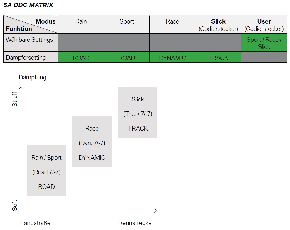

Hier mal Diagramm über das serien-DDC-Setting:
alles erkennbar? Bei mir im Browser wird nur die Hälfte angezeigt

Steini, die R hat nicht so eine ausführliche Einstellungsmöglichkeit über das Kombiinstrument wie die RR.
Ich vermute mal darum geht es bei deiner Übersicht.
Steini__22 hat geschrieben:........
Mit der rechten Maustaste kann man es sehen.
