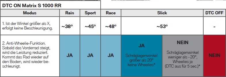

Hey Tobi, aus welchem Dokument ist die Tabelle?

Wurde hier schon mehrmals geposted, woher sie genau stammt, kann ich dir gerade nicht sagen.

Ich frag mal ganz doof aber was ist damit gemeint, dass ab z.B. 53° keine Beschleunigung erfolgt? Nimmt das Mopped dann kein Gas mehr an? Kann doch eigentlich nicht sein!?

Ja so ist es. Und bzgl WContr. einfach mal beim Ampelstart beherzt durchladen dann merkst du schon wie sie regelt.

Ich komm irgendwie grad nicht mit. scratch wie fahre ich denn aus der Kurve heraus, wenn ich kein Gas geben kann? Eigentlich bremst man doch eine Kurve an, hat an der langsamste Stelle (Scheitelpunkt) die höchste Schräglage und fängt ab dort an mit dem Gas das Moped aufzurichten und aus der Kurve herauszubeschleunigen. Allein ohne Zug auf der Kette ist es doch schon eigentlich kaum möglich auch nur nen halbwegs sauberen Strich zu fahren.

"erfolgt keine Beschleunigung" verstehe ich wie folgt:
Die Geschwindigkeit wird beibehalten, vorausgesetzt man bleibt am Gas, man wird nur nicht schneller.
Erst, wenn die Schräglage < x ist, wird man wieder schneller.
