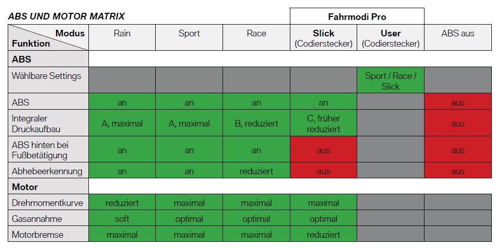

hab ich der Suche leider nichts gefunden, laut Handbuch ist die Hinterradabhebeerkennung im Race Modus für das Abs reduziert (S1000RR Modelljahr 2015+).
Hat jemand schon mal eine Vollbremsung damit gemacht und besteht die Gefahr sich zu überschlagen? (normale Bedingungen mal vorausgesetzt) Beim Testen steigt mir das Hinterrad zumindest gefühlt zu hoch, so das ich bevor etwas regelt die Bremse wieder löse.

Die Hinterradabhebeerkennung wird nicht über einen "Winkel" gesteuert! Nur über den ABS-Sensor-Ring des Hinterrades!

Bei mir hat sie im Race-Modus die Stoppies immer von selbst wieder "eingefangen". Generell neigt sie auch nur bergab und bei sehr schnellem Druckaufbau zu Stoppies.
