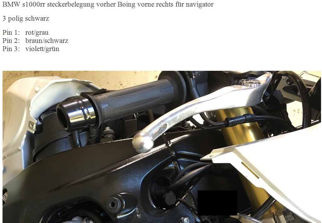

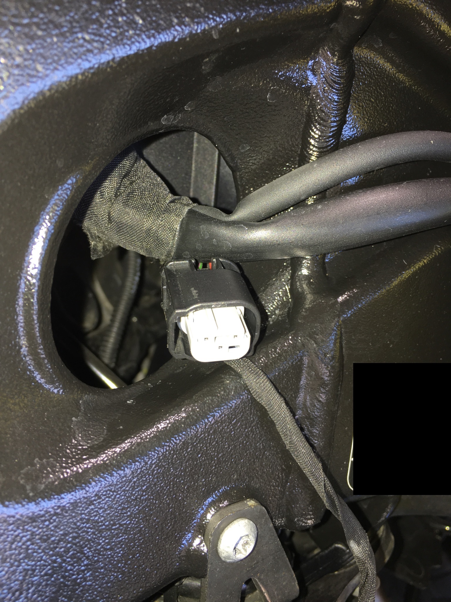

Beitragvon E36Chris » 22.04.2017, 22:41
bin ja auch Elektroniker. Eigentlich in der Industrie aber Hobbymäßig anfangs am E90 und jetzt an meiner kleinen 1000er winkG
Das könnte auch der Fehler sein ... glaub ich hab da letztes Jahr einen Adapter gebaut und da müssen zwei Adern vertauscht werden da ansonsten die Polung falsch ist. Ein anderer Pin (für den Lautsprecher) sollte im Optimalfall ausgepinnt werden mit Schrumpfschlauch isoliert werden da dieser bei meiner vorherigen F800ST einen Fehler verursacht hat da dort der Stecker den CAN Bus hatte.
Ich hab mir den Cartool stecker von BMW geholt (kostet aber stolze knappe 20€ da musste ich auch erst schlucken) und mit dem kannst du die Stromversorgung fürs Navi genau bis zum BMSK-P legen (also bis unter die vordere Tankabdeckung). Von dort aus bin ich durch die Mulde die schon vorhanden ist (glaub für die Bremsleitung) und von dort aus kannst hingehen je nach Verbauort. Die Lösung war für mich deshalb optimal da ich wenn ich es dieses Jahr schaffe mal auf ein Basis Rennstreckentraining zu fahren die Navihalterung ganz einfach ausbauen kann ... die paar Torx von der Abdeckung lösen, Stecker ab, Abdeckung drauf und schon ist die einsatzfertig. (Navi brauch ich für die Hin- und Rückfahrt aber will ich NICHT auf dem Streckentraining haben)
Bei bissl sportlicher Fahrweise bei uns in der Umgebung bau ich das Navi auch je nach Lust und Laune gerne mal an und ab. Da ist man dann hald voll flexibel
So schauts bei mir aus ... sind meine Notizen die ich letztes Jahr gemacht hatte (nicht auf den Rechtschreibfehler achten winkG scheiß Autokorrektur vom IPhone):
Mfg. Christian
