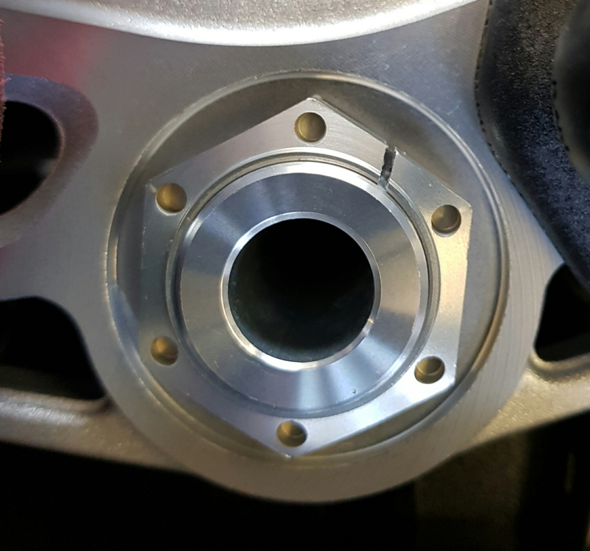

Hi, dass hatte der Werkstattmeister noch nie gesehen.
Ich war dort weil die Maschine sich zunächst in der Lenkung anders verhielt und dann ein ständiges Klopfen im Lenker hatte.
Ergebnis: Mutter vom Lenkkopflager gebrochen an meiner 2016er RR bei 12500km.
Es ist eine Alumutter, die 100 Newton aushalten muss.

das gleiche Problem hatte ich auch bei meiner RR Bj.10 bei ca 6000km
.....hatte auch noch niemand gesehen und vor allen ist dieses Teil in keinem Lager zu finden.

hatte ich auch, Bj. 2012, ca. bei 27 000 km festgestellt, warum cofus , habe eine aus dem Zubehör gekauft, 14 €.

Hatte ich auch, nach Wheelie.
Hab's auch zuerst nicht gleich bemerkt.
Zubehörmutter (Titan) drauf, seitdem ist gut.
