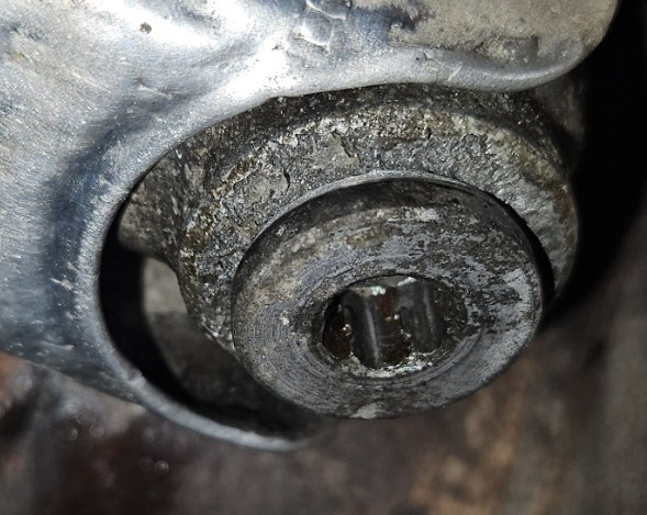

Ich hab jetzt 35000 KM mit meiner S1000RR 2010er gefahren...
Sommer Winter Rennstrecke... leider kann das Moped das Wintersalz nicht so gut vertragen
Der Freundliche gab mir das Foto von der Ölablassschraube/bohrung...
Und da sieht man, dass die Alu-Ölwanne an der Ablassschraube sehr verrottet ist.
Meine Vermutung: Der Alu Dichtring in Kombination mit der Alulegierung der Ölwanne und Salz führ zu dieser Korrosion...
Die schmale Dichtfläche ist noch ok aber drumherum alles wegkorrodiert.
Hat jemand so etwas schon gehabt... und hat sich bei jemandem schon mal die Ölablassschraube gelockert... (was etwas schlecht wäre...:-) )

Zum Thema. Schade. Aber wohl kein Größeres Problem. So teuer sind die Ölwannen nicht.

würde die Ölwanne nicht tauschen da ja die Dichtfläche noch in Ordnung ist. Zur Sicherung bohre ein kleines Loch durch den
Schraubenkopf und sichere die Schraube mit einem Draht ab. So machen es die Leute die ständig auf der Renne fahren und ist sogar Pflicht bestimmte Schrauben zu sichern. Solange kein Öl austritt sehe ich keinen Bedarf eine neue Ölwanne anzuschaffen. ThumbUP

Sehe da derzeit auch noch kein Problem. Auch wir sie sich nicht lösen, die Dichtfläche sieht doch noch gut aus.

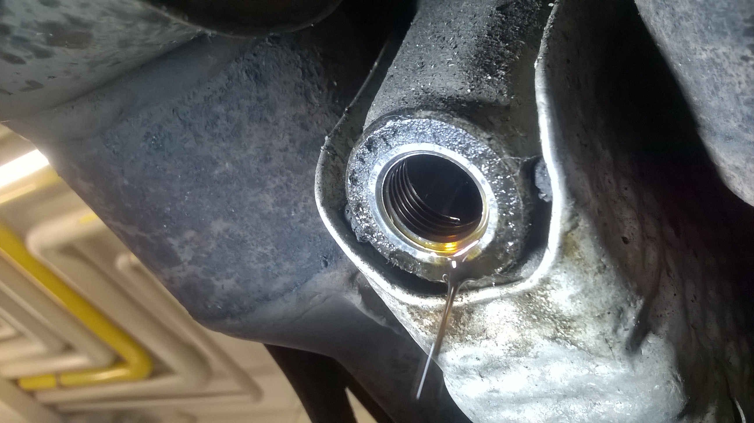

Servus du hab das gleiche problem wie du bin einmal
Im Winter gefahren gleichen Dilemma :(
