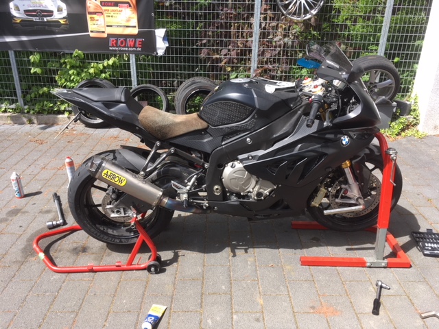

Habe bei den letzten Fahrten gemerkt das meine RR ab ca. 230 zu flattern beginnt. Es ist natürlich sehr unangenehm und
deshalb nach getsriger Fahrt genau untersucht. Habe schon gedacht das es was mit dem Lenkungsdämpfer zu tun haben könnte, doch dann sah ich auf der Vorderradfelge am Rand (auf der Wulst) eine Verformung. Ich denke das muss der Übeltäter sein.
Was meint ihr dazu?
Evtl. schon jemand Erfahrungen oder ähnliches passiert?
Muss dazu sagen das ich unmöglich irgendwo auf den Bordstein gefahren bin oder sonst noch wo gegen, das Seltsame ist das es nur auf der rechten Seite der Felge die Verformung hat, links völlig OK.
Nächste Frage gleich hinterher: kann man sowas richten? Wenn ja, wen empfiehlt ihr? Wenn nein, neue Felge? oder was habt ihr für Ideen?

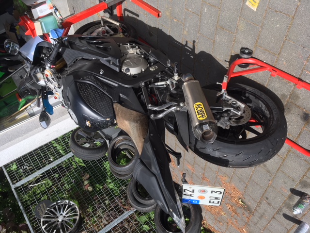

Beitragvon Egardo » 23.04.2018, 23:00
Hier noch die Fotos, hoffe es ist erkennbar.

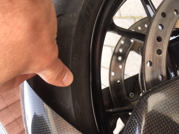

Hier sieht man es etwas besser.
Am Rand ist die Verformung zu sehen.

Alter Schwede: das muss aber ganz schön gerumst haben... keinen Meter fahren damit! Die Felge würde ich austauschen - richten würde ich da gar nix!
Re: Vibration / Flattern ab ca. 230km/h
Beitragvon Sandie » 23.04.2018, 23:08
Könnte diverse Gründe haben. Zumindest deutet die unbeschädigte Lackschicht darauf hin das es nicht zu einem Kontakt mit was auch immer gekommen ist.
Vielleicht ein Fabrikationsfehler?
Vielleicht bei der Reifen-Montage?
Felgen richten : hab bislang von Bursig (die mit dem Ständer) nur gutes gehört.
Und ich habe schon schlimmere Felgen gesehen die die wieder hinbekommen haben.

Beitragvon asphaltjunkie » 23.04.2018, 23:23
Ich würde die Felge auch auf jeden fall erneuern

Habe einen gefunden und telefoniert: richten kostet inkl Hin- und Rückversand 110€, derjenige versicherte das die hochpräzise arbeiten und es zu 100% wieder gerade sein wird (ohne Bedenken!)
Habe allerdings auch eine Felge gefunden die unbeschädigt aus einem Schlachtfahrzeug kommt für 300€ inkl. Versand.
Bin mir nicht sicher was ich machen soll...
bin auch geteilter Meinung scratch

Beitragvon Supermic » 23.04.2018, 23:29
asphaltjunkie hat geschrieben:Ich würde die Felge auch auf jeden fall erneuern
Auch meine Meinung. Unsere RR fährt 300 km/h - die würde ICH ganz sicher nicht mehr mit DIESER Felge fahren...

Beitragvon Sandie » 23.04.2018, 23:33
Wenn der, der das macht, dir ein Röntgengutachten der Felge gibt, hätte ich überhaupt keine Bedenken.
Felge aus Geschlachteter ohne Infos, was die so alles mitgemacht hat... Ich weiß nicht...
Wenn du deine loswerden möchtest zahl ich dir das doppelte des Materialwertes.

Beitragvon Egardo » 25.04.2018, 00:14
Ja, also habe mich entschieden für eine neue Felge, habe heute bestellt und ist schon auf dem Weg zu mir, freu mich schon :D
Habe auch Satz neue Reifen gleich geordert Michelin Power RS, hoffe kann am Samstag draufziehen. ;-)
Was mit der aktuellen Felge ich mache, bin mir noch nicht sicher, aber wenn ihr schon sooo fragt, was ist eigentlich Materialpreis aktuell? 8,75€ scratch arbroller

Beitragvon Sandie » 25.04.2018, 06:59
Alu Guss 90 Cent / kg

Beitragvon Egardo » 29.04.2018, 13:16
So, habe gestern nun die neue Felge und auch gleich die neuen Reifen draufgezogen, bin gespannt wie die sich geben.
Habe die Michelin Power RS gekauft und hoffe mit denen Spass zu haben. Ich denke das ich die alte Felge evtl. doch noch richten lasse und schaue ob ich die verwende später oder dann verkaufe...
