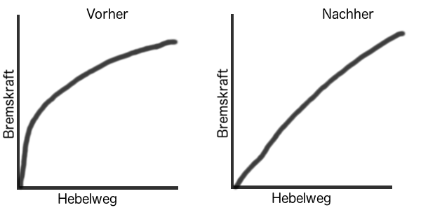

Es geht um eine RR Bj 15 gekauft mit 4tkm. Hebel sind seit Beginn die HP Hebel verbaut.
Zu Beginn hatte die RR eine sehr aggressive Bremse, was mir richtig gut gefallen hat. Man berührt den Hebel nur leicht und sie geht vorne merkbar in die Dämpfer und bremst ordentlich runter.
In letzter Zeit ist mir aufgefallen, dass die initiale Bremswirkung deutlich "sanfter" und weniger bissig ist. Ich muss den Hebel also zu Beginn weiter ziehen um ein ähnliches Bremsverhalten zu erzielen.
Im Anhang eine amateurhafte Grafik, die aber hoffentlich erklärt, was ich versuche zu beschreiben ;)
Die Bremskraft oben raus würde ich als identisch bezeichnen, nur halt der Verlauf ist ein anderer..

in erster linie nochmals sauber entlüften.
wegen gewährleistung und car-garantie musste ich wie vorgeschrieben den bremsflüssigkeitswechsel beim freundlichen machen lassen. in 2015 bei A und in 2017 bei B, jedesmal musste ich dann selber nochmals entlüften, weil luft drin war. 1x am bremssattel und 1x an der der bremspumpe. zudem ist bekannt, dass an der bremspumpe der entlüftungsnippel nicht richtig mit dem vorgeschriebenen drehmoment abdichtet und diesbezüglich auch bremspumpen ausgetauscht wurden.

Nur rein physikalisch betrachtet ist der Bremskraftverlauf 2 gegen 1 das typische Verhalten beim Wechsel von normalen Bremsleitungen zu Stahlflex. D. h. durch die Weitung der normalen Bremsleitung hast du eine Volumenzunahme und damit einen (natürlich alles im sehr kleinen Bereich) Druckabfall.
Da ja aber Stahlflex verbaut sind, kann ich mir eigentlich nur vorstellen das die Bremsen nicht korrekt entlüftet sind. Das hat den gleichen Effekt. Luft ist halt nun einmal komprimierbar. Das Thema gibt es schon öfter hier im Forum. Da war es auch auf eine ungenügende Entlüftung zurückzuführen. Ich wurde dem :) mal erklären was es damit auf sich hat. Ich denke das das Beispiel Normale BL auf Stahlflex jedem bekannt ist und so sich die Sachbearbeiter eher etwas vorstellen können. Ich hoffe das trifft deine Symptomatik und ich konnte Dir ein bisserl helfen.
