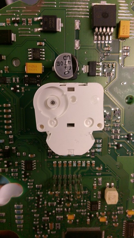

Hi
Kann mir jemand sagen wo ich so einen Kondensator her bekomme, oder wieviel Volt er hat?
Er ist auf der Tacho Platine verbaut
Gruss Christoph

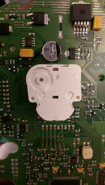

Beitragvon Zinse » 30.03.2019, 21:44
Da iat einer abgebrochen
Genau über dem anderen

Beitragvon Bengel85 » 31.03.2019, 10:59
Hab das selbe Problem. Irgendwas von 470 uF steht drauf.
Weiß auch nicht welchen ich besorgen soll.

Beitragvon Bengel85 » 31.03.2019, 11:51
Wenn Durchmesser passt könnten die hier gehen. Hab grad meinen Tacho nicht zur Hand. Könntest du das mal abmessen
https://www.ebay.de/itm/10x-SMD-Elko-Ko ... SwcWtbycIf

Beitragvon herbyei » 31.03.2019, 14:31
Zinse hat geschrieben:Hi
Gruss Christoph
Anbei die Nichicon-Liste.
Bezugsadresse:
1. RS Components
2. develektro
nichicon_kondensator_tacho_R4_470E_UD.pdf
(73.22 KiB) 414-mal heruntergeladen

Beitragvon Zinse » 31.03.2019, 14:34
Ja, der Durchmesser passt
Sind genau die richtigen
Besten Dank
Christoph
