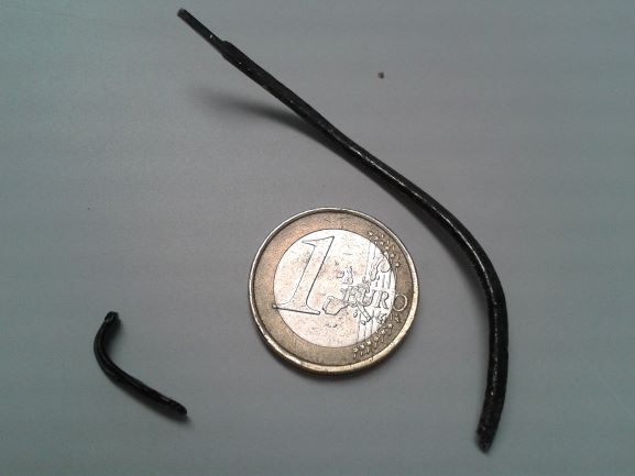

beim Ölwechsel an meiner S1000RR, Bj. 2011, 36.000 km sind große Metallteile in der Ölwanne gelegen (siehe Foto).
Wer kann mir sagen, was das für Teile sind.
Bis dieses Jahr vor dem Ölwechsel erst einmal ca. 90 km gefahren, ohne bemerkbare Probleme.
Bitte nur ernstgemeinte Antworten, die zur Lösung beitragen.
Bin für jede Antwort dankbar, die zur Behebung des Problems am Motor beiträgt.
Gruß Michi

Ist das Teil ummantelt oder lackiert?

Du schraubst beim Ölwechsel die Ölwanne ab??
eher nicht...also lag das Teil in der Wanne wo das Altöl aufgefangen wurde...
somit frag dich selber...wie sollen diese Teile durch die Ölablassöffnung rauskommen?
gehört nicht in einen Motor.

Das in der Mitte kenne ich, denke das ist die Europäische Währung, 1 Euro um genau zu sein, wow das der das da reingeschafft hat, muss wohl direkt aus dem Hosensack in die Öleinfüllöffnung gefallen sein, oder der war schon beim Zusammenbau drinnen und ist jetzt durch den Filter in die Wanne gekommen, Sachen gibts.
Wenn der bis jetzt aber keine Probleme machte, dann würde ich erstmal weiterfahren und auf Geräusche achten, Kopf würde ich mir jetzt keinen machen.

war die Wanne sauber und leer? Diese Teile sind nach meiner Einschätzung nur sehr schwer durch die Öffnung der Ölablasschraube zu bekommen. (Wenn du natürlich mit Ölwanne den Ölauffangbehälter meinst ;-) )

Zur Ergänzung: Der Ölwechsel wurde im Zuge einer Inspektion mit TÜV in der BMW Niederlassung Stuttgart gemacht. Ob dabei der Ölauffangbehälter demontiert wurde, muss ich morgen nachfragen.
Mir hat es die Sprache verschlagen, als mir die Teile gezeigt wurden. Das Foto habe ich vor Ort gemacht.
Die wollen jetzt den kpl. Motor zerlegen, um nach der Ursache zu suchen, da sie selbst nicht wissen, was das für Teile sind!!!
Das habe ich vorerst gestoppt, da die Kosten immens wären...
Die beiden Teile sind schwarz lackiert, nicht ummantelt, das Metall lässt sich von Hand nicht biegen.
Die ursprüngliche Form könnte einmal ringförmig gewesen sein.
Danke für Eure Unterstützung....

Als ob die in der Werkstatt bei einem normalen KD die Ölwanne demontieren. Warum auch? Also kann das doch garnicht von deinem Motor stammen [emoji848]

Lt. BMW Stuttgart wurde der Ölauffangbehälter nicht demontiert.
Ich lasse jetzt den Motor ausbauen und nachsehen.
Es gibt sonst keine Alternative, um die Ursache zu finden.

Das Foto ist leider zu schlecht um was genaues zu erkennen. Könnte wohl ein großer Sprengring gewesen sein, und zwar der vom Starterfreilauf. Der findet von seiner Position auch gut den Weg in die Ölwanne.
Da muss dann auch nur der Limadeckel runter und schon kommt man ans Startervorgelege ran.
Keine Lust auf ein 2019/2020 RR Mängelexemplar :roll:

... dass die Fachleute in der Werkstatt nicht drauf kommen ist mir aber ein wenig suspekt. Limadeckel runter ist ja schnell gemacht und wahrscheinlich herrscht dann Klarheit. ... Oder lag das Teil vielleicht doch bereits in deren Auffangwanne?

Vielleicht kann man auch Geldmangel als Option nennen. Wie soll wenn die Wanne nicht montiert war, Drähte dieser Größe rausholen zu holen sein. Das ist doch auch kein Sprengring.

Ein Teil mit der Form und Größe bekommt man problemlos aus der Bohrung der Ölablassschraube.
Was es war kann man anhand der Bildqualität schwer beurteilen, das hatte ich auch so geschrieben. Zu behaupten dass es kein Sprengring war, ist genausowenig eine verifizierbare Aussage.

Ich kann auch fast nicht glauben, daß diese Teile durch die Ölablassbohrung raus gekommen sind,das große Teil wohl niemals.....das kleinere Teil evtl,aber ein Sprengring war das im Leben niemals zuvor....... scratch naja,bin gespannt,was die Zerlegung des Motors zutage fördert cofus wahrscheinlich ist die Überprüfung inkl Aus und Einbau des Motors teurer,als ein eventueller Tauschmotor........falls denn wirklich ein Problem vorliegen sollte.......ich würde fahren und gucken was passiert bei dem relativ alten Moped,vor allem,weil das Moped vor dem Service ja scheinbar problemlos lief
Wer sagt denn, das die Teile lackiert sind? Konnte man die Farbe von den Metallteilen abkratzen?
Wenn es Farbe auf den Metallteilen ist, sollte es original nicht aus deinem Motor stammen!
Aber das es dir jemand mutwillig dort reingelegt hat, kann ich auch nicht ausschließen!
Wenn das Bike vorher problemlos lief, würde ich so weiterfahren!
Ansonsten kann man, wie Dr.No schon sagte, vorgehen. Eventuell noch den Krümmer demontieren und die Ölwanne demontieren zum Nachschauen, das war es aber schon.
