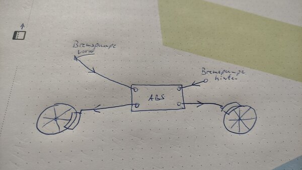

Was wäre denn....
Wenn man die Leitung von Abs Block zu den Zangen still legt und die Verbindung Hand Bremspumpe zum Abs Block bestehen lässt und an der Hand Bremspumpe mittels Doppelhohlschraube eine extra Bremsleitung zu den Bremssätteln legt?
Frage es, da aufgrund eines Unfalls die Fussbremse nicht bestätigt werden kann.
Oder halt Abs kpl raus und eine Daumenbremse für hinten montieren....
Oder:
Umbau in folgender Form: Wir haben durch eine kurze zusätzliche Leitung und zwei Doppelhohlschrauben direkt am ABS Block einen Bypass gesetzt, zwichen Eingang und Ausgang vorn. So hat das System ansonsten normal gearbeitet, aber quasi bei ABS Eingriff die hydraulische "Cut Möglichkeit" für die Vorderbremse nicht mehr gehabt.
Ist Zustand
Kann das Funktionieren??

Race ABS hat eine 2011 S1000rr nicht.
Mich würde interessieren ob es funktionieren würde wenn man den Ausgang am ABS Block für vorne verschließt und eine Leitung von der Bremspumpe vorne zu den Bremssätteln legt.
Oder aber die Variante am ABS Block, eine kurze Leitung zwischen Ein- und Ausgang legt, der Bremse vorne.

Aber wie schon geschrieben.... Gedankenspielereien..... Was Möglich wäre.
Mich würde schon interessieren was so ein ABS System bei einer von den beiden Varianten machen würde (oder auch nicht).
Kurze Leitung am ABS Block, also eine Überbrückung zusätzlich am Ein- Ausgang für Vorne
oder
den Ausgang des ABS Block`s für vorne verschließen und eine zusätzliche Leitung von der Bremspumpe zu den Sätteln vorne.

Wo bleibt den der Bremsdruck von das System normal angeschlossen ist?
Das Abs öffnet Ventile um den Druck Kurz im System zu reduzieren. 7-8 pro Sekunde?
Frage mich wo da der Druck bleibt...
Und wenn der Ausgang vorne verschlossen wäre... Wo der dann bleibt....?
Denke die Frage wird mir Keiner zu 100% beantworten können... Von daher werde ich nichts machen oder aber das Abs kpl entfernen...
