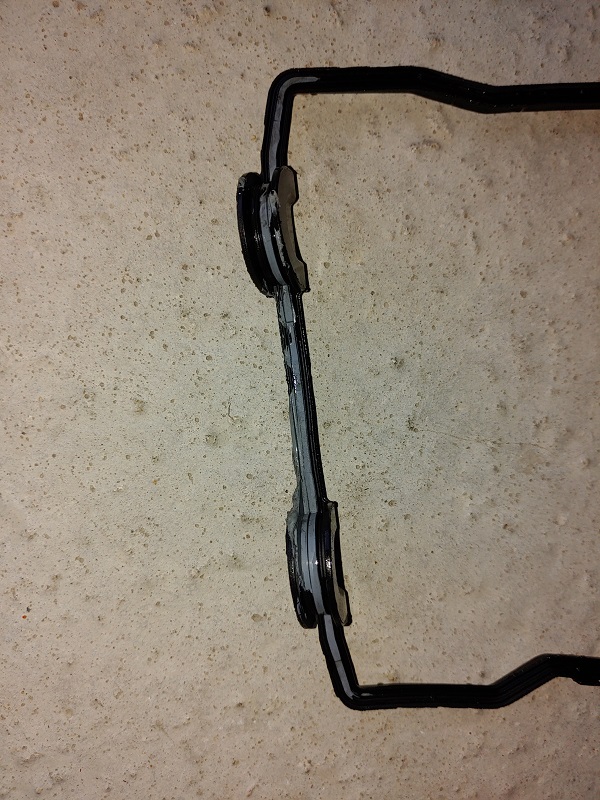

ich habe meine Doppel R noch gar nicht so lange und das ist mein erstes Motorrad, daher die Ahnungslosigkeit. plemplem

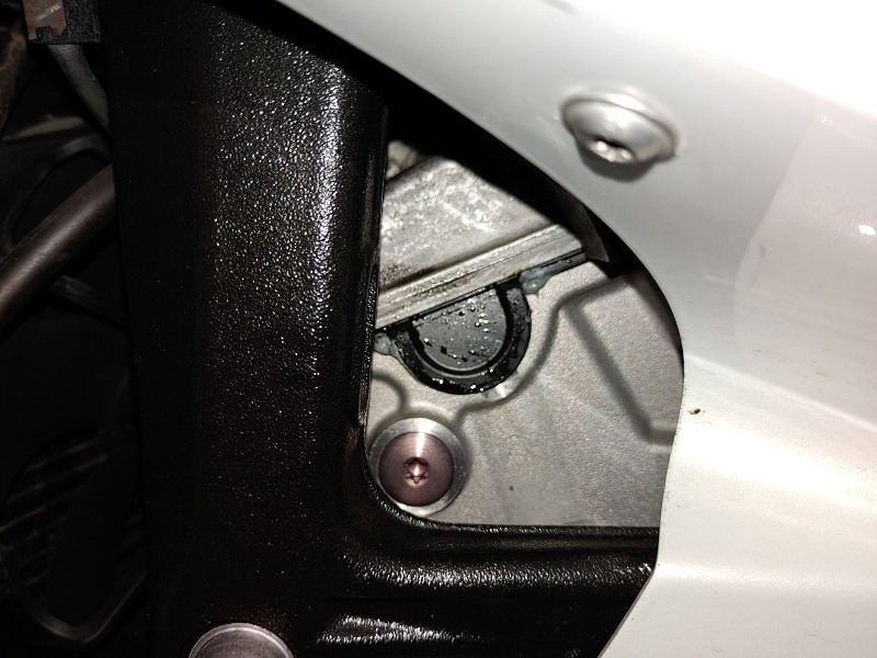

Bei der letzten Fahrt sind mir Ölspritzer auf meinem Stiefel aufgefallen, nach kurzer Suche bin ich fündig geworden und eine verschwitzte Ventildeckeldichtung vorne am Motorträger vorgefunden.
Kurzer Hand etwas Youtube und Reparaturanleitung durchforscht und für Eigenprojekt erklärt.
In der Anleitung steht nichts von einer Dichtmasse, welche ich nicht nur bei meiner oder sondern auch bei Bildern im Netzt entnommen habe.
Ist diese da am Halbmond notwendig und wenn ja, welche benutz ihr da?

habe bei mir eine neue Dichtung mit LOKTITE SI5970 beidseitig dünn aufgetragen
montiert.
Ist, auch wenn Henkel die Dichtmasse nicht ausdrücklich für Alu/Gummi ausweist
pottdicht.

kannst auch Dirko nehmen.

also ihr würdet sagen, es ist empfehlenswert an Ecken und Kanten oder eben drumherum ne dünne Schicht aufzutragen.
Nur ich kannte das so bisher nicht, das bei vorhandenen Gummidichtung noch zusätzlich mit Dichtmasse zu ergänzen. Mein empfinden war hier: "kein Wunder das die leckt, wenn nicht bündig abschließt"
Was denkt ihr über PETEC 97780 ?
Hinweis vom Hersteller: Dichtet Metallteile (Aluminium, Guss, Stahl usw.), Kunststoffe, Glas, Keramik und Holz ab, z. B. Ölwannen, Ventildeckel, Differentialabdichtungen.
Ich habe bei diesem Hersteller bereits gute Erfahrung gemacht in punkto "Karosserie Klebe & Dichtmasse"Bild
