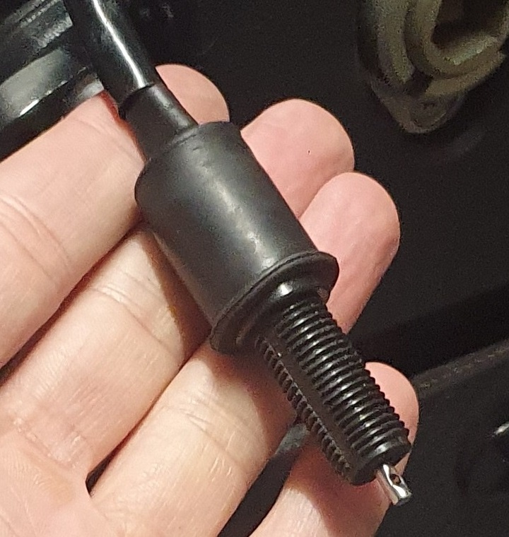

ich hab mir heute eine S1000RR von 2010 als Rennstreckenbike gekauft.
Das Bike ist bereits komplett für den Rennstreckeneinsatz umgebaut.
Ich habe bemerkt, dass hinten rechts ein Stecker ungenutzt runterhängt.
Kann mir jemand sagen, was das ist?

Sieht mir aus wie der Bremslichtschalter der hinteren Bremse

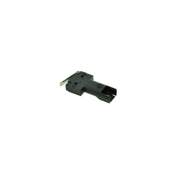

Beitragvon Alf11 » 05.01.2024, 08:37
Sieht wie Jürgen geschrieben hat, wie ein Bremslichtschalter aus, allerdings nicht der Originale.
Mit Race ABS gibt es keinen mechanischen Bremslichtschalter.
Ohne ABS ist es ein Mikroschalter siehe Bild, Teilenummer: 61327683117
Vielleicht war/ist eine andere Fußrastenanlage verbaut ?.
Der nächste Ansatz wäre welche Farben die Drähte am Originalen Kabelbaum haben, vielleicht kann dann jemand im Forum der einen Wiring Diagramm hat, Dir sagen für was der Schalter ist.

Schau doch mal ob den silbernen Stift ein bischen heraus ziehen kannst, wenn ja, dann ist es ein Schalter!

Beitragvon Wilkinson » 07.01.2024, 20:53
Hey Jürgen,
du hattest recht. den Stift kann ich herausziehen.
Habe den Schalter jetzt nach oben unter den Sitz gelegt und dort mit Kabelbinder fest gemacht.
Danke nochmal an alle ThumbUP
