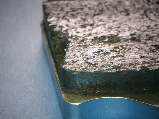

Beitragvon Steini__22 » 17.09.2012, 10:06
Ist das normal??
sieht aus wie ein von mäusen angeknabberter Toast! Die Originalbeläge sehen Aalglatt aus!

Beitragvon MSHPU » 17.09.2012, 10:34
Sind die im Regen gefahren worden?

Beitragvon Steini__22 » 17.09.2012, 11:05
nein, lösen die sich bei wasser auf?

Beitragvon MSHPU » 17.09.2012, 11:45
Bei Feuchtigkeit sollen die Bröckeln, was ich mir dann optisch exakt so vorstellen würde, wie man es auf deinen Fotos sieht. Im Regen gehen SRQ und SCR, die CRQ nicht.

Beitragvon Hoirkman » 17.09.2012, 12:09
Sieht normal aus.
Die Dinger sind halt sehr weich

Beitragvon timo » 17.09.2012, 12:35
Nass und dann voll rein war auch mein erster Gedanke ... hast Du die Scheiben vorher mit Bremsenreiniger richtig sauber gemacht? Ansonsten braucht man nämlich einige Runden mit starken Vibrationen und schglechter Bremswirkung, bis die Dinger richtig bremsen. Das könnte auch ´ne Ursache sein ... so 2-3 Runden sollte man neuen Belägen schon geben ... langsam steigern ...

Beitragvon MSHPU » 17.09.2012, 13:30
Hoirkman hat geschrieben:Sieht normal aus.
Echt? Komisch, bei mir hat ein CRQ noch nie so ausgesehen.

Beitragvon Steini__22 » 17.09.2012, 17:52
timo hat geschrieben:Nass und dann voll rein war auch mein erster Gedanke ... hast Du die Scheiben vorher mit Bremsenreiniger richtig sauber gemacht? Ansonsten braucht man nämlich einige Runden mit starken Vibrationen und schglechter Bremswirkung, bis die Dinger richtig bremsen. Das könnte auch ´ne Ursache sein ... so 2-3 Runden sollte man neuen Belägen schon geben ... langsam steigern ...
Gereinigt habe ich nicht, Serienbeläge raus CRQ rein und dann langsam eingebremmst und dann Attacke!

Beitragvon jackmeier » 17.09.2012, 21:21
Sieht eindeutig nach Regenfahrt aus...Hatten mal bei Regen keine anderen dabei, die sahen dann genauso so aus...

Beitragvon s1000rr69 » 17.09.2012, 21:39
ja sieht nach Regen aus. Sind sie auch von der Bremswirkung stumpf? Würde ich weg schmeißen. Kann soweit gehen das sich der ganze Belag löst.
