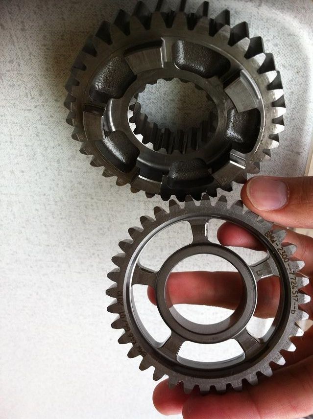

hallo,
wenn ich mit einen Gang Probleme habe, liegt das dann an der antriebs oder Abtriebswelle?!
oder Anders gefragt worin greifen die Schaltgabeln?
benötige ein bisschen Motor/ Gertiebekunde :)

auf dem Bild sieht das so aus, als wäre das die Getriebe-Eingangswelle.

Zu schnell geschossen: In die Eingangswelle greift nur die Gabel für den 5. und 6. Gang. Für den 1. bis 4. Gang gibt es noch mal zwei (auf dem Bild schwer zu erkennen), die beide in die Ausgangswelle greifen.

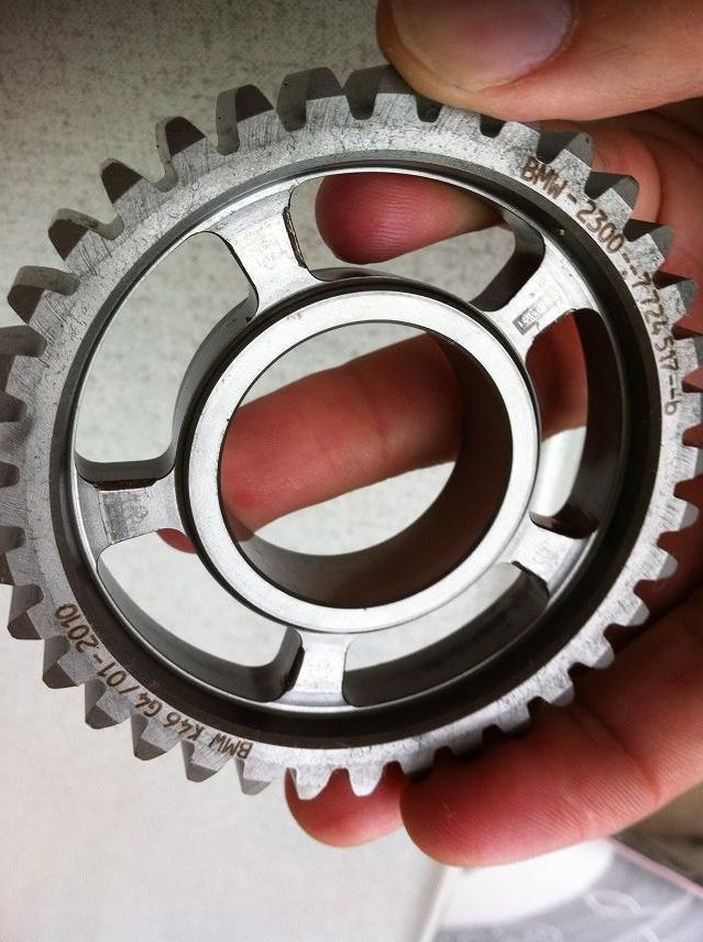

ich werde bilder hochladen, von meinem Zahnrädern (Gang 3 und 4) .... da hilft deine "Wunder" Feder auch nicht mehr :roll:

Als Unwissender mal die Frage - was ist denn auf den Bildern kaputt? Sieht doch für das ungeübte Auge irgendwie noch ganz gut aus.

hi,
erkenne den fehler jetzt leider auch nicht. bei meinem rad war ein zahn abgebrochen...

MSHPU hat geschrieben:Als Unwissender mal die Frage - was ist denn auf den Bildern kaputt? Sieht doch für das ungeübte Auge irgendwie noch ganz gut aus.
Sieht man doch! Riesen Loch in der Mitte :cool:
Ehrlich: ich seh auch nix. Ich versteh auch den Text nicht :?
