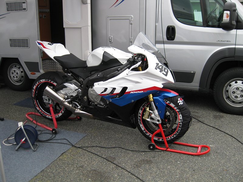

Beitragvon RalfS2 » 01.09.2013, 08:48
Gut zu wissen dass es kein Einzelfall ist, habe jetzt auch schon zusätzlichen Ersatz besorgt. Nein, kein Bursig Ständer, arbeite noch mit Prismabuchsen hinten und Frontständer. Der Zusammenhang würde mich aber auch interessieren. Bild folgt in ein paar Tagen.
Ständer: http://www.rsander.de/bilder/s1000rr5.jpg
Gruß Ralf
