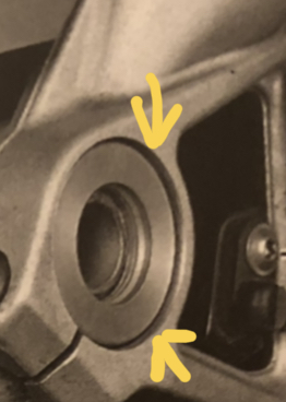

Beitragvon theultrazone » 06.05.2019, 00:02
Hallo zusammen. Ich muss das Thema hier nochmal ausgraben.
Was heißt zum Anschlag?
Ist der Anschlag wenn man sie von außen nach innen rein drückt oder von innen nach außen drückt ?
(Wenn man von außen guckt ist die Hülse ja nicht bündig zur Gabel (siehe Foto.)
Und wieviel mm soll die idealerweise nach innen rausstehen? Und wieviel mm muss sie nach nach innen zur Gabel rein stehen.
Oder sollte man sich keine Gedanken machen wenn man die einfach bis Anschlag rein drückt?
VG Alex

Beitragvon Matthias K » 06.05.2019, 06:00
Reinigen, und dann von aussen nach innen drücken und festziehen winkG

Beitragvon theultrazone » 06.05.2019, 08:48
Ahhh von außen nach innen. Bis es nicht mehr weiter geht? Richtig ?
Also muss ich nix messen ?
Dachte umgekehrt, von innen nach außen drücken..
Hab die noch nie ausgebaut.
Aber wer bei meinem nächsten GaragenBesuch am Samstag mal machen. :)
