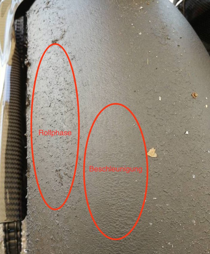

Hei danke schon mal, somit vorne etwas absenken.
Ja die Asphalttemperatur hab ich leider nicht gemessen.
Der Luftdruck wurde jeweils vor dem Turn, also nach dem Aufheizen gemessen. Vom Turn Retour lag ich immer so 0,05 - 0,1 bar höher.
Was mich irritiert sind die "glatten" flächen in der hälfte der flanke. Also so 20~30°.
Hatte gefühlt auch keinen Grip mehr beim Beschleunigen, da die DTC so viel regelge.
Gruss Armando
Gruss Armando
.. der Reifen sieht top aus. Die Rillen sind bei Pirelli & Metzeler normal.
Die glatten Flächen bei Dir sind die Rollphasen. Da rutscht (vermutlich) auch nix.
Bei ziemlich aufrechtem Mopped sind die Beschleunigungsmerkmale zu erkennen.
Weitermachen und noch ein bisschen auf die Strecke gehen und Spaß haben....

Würde auch sagen, ziemlich top.
Meiner sah da leider schlimmer aus...
