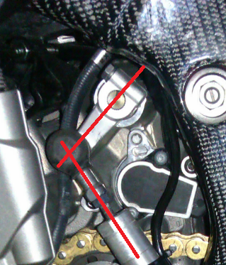

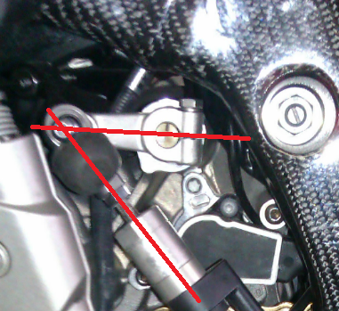

Beitragvon Chris » 26.04.2012, 11:54
Mal abgesehen vom Schaltgetriebe von BMW, ist der Drehwinkel des Schaltarms auf der Schaltwelle zum Schaltgestänge wichtig.
1. <90° besseres besseres Hochschalten der Gänge
2. >90° bessers Runterschalten der Gänge
3. 90° optimales Schalten für Hoch- und Runterschalten.
Also wenn euch das Hochschalten wichtige ist als runter, dann solltet ihr einen WInkel <90° einstellen.
Gruß Chris
