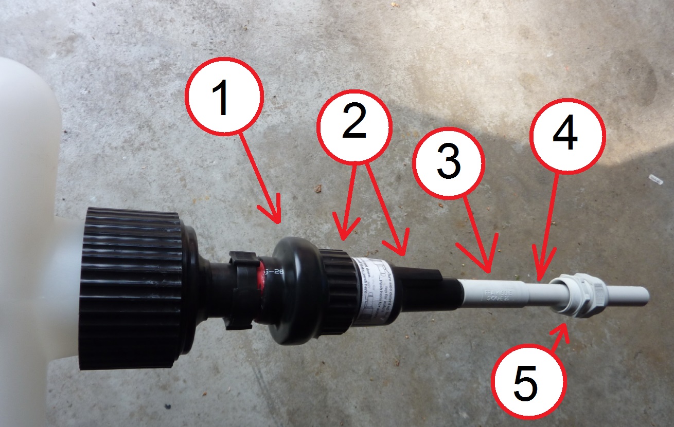

Hier nun mal Fotos vom umgebauten Tuff-Jug:

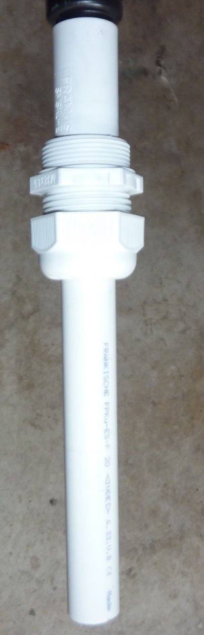

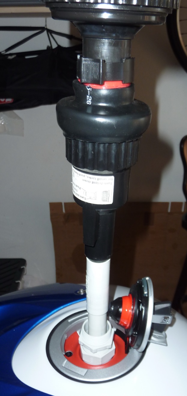

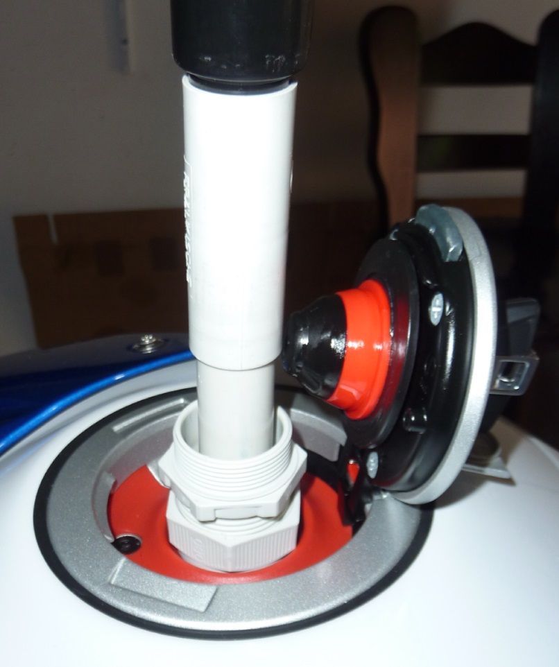

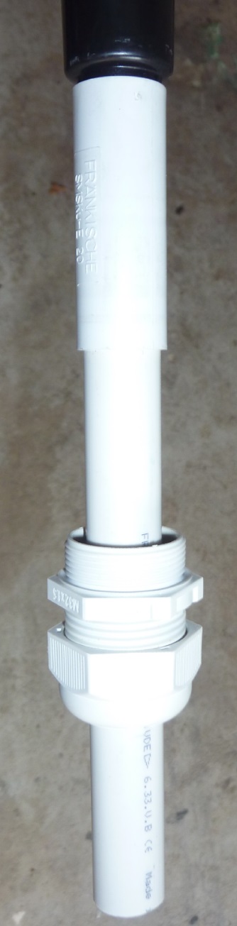

Das Reduzierstücjk von Tuff-Jug hat zwei halbrunde Öffnungen und zieht dort Fremdluft, somit kann die automatische Abschaltung nicht funbktionieren, hier hab ich einen Schrumpfschlauch aufgeschlumpft (1)
1 :arrow: Schrumpfschlauch
2 :arrow: Tuff-Jug Reduzierstück
3 :arrow: PVC-Muffe M20 auds dem Elektropinstallationsbereich, past genau und ganz stramm auf das Tuff-Jug-Reduzierstück, hier könnte man auch noch einen Schrumpfschlauch "aufschlumpfen"
4 :arrow: M20 PVC-Rohr, ebenfalls aus dem E-Inst-Bereich
5 :arrow: Kabelverschraubung ebenfalls aus dem E-Inst-Bereich
Durch das Verschieben der Kabelverschraubung und Länge des 20er Rohrs kann die Füllmenge individuell bestimmt werden:
+geringe Füllmenge (frühe Abschaltung:
fast volle Betankung:
und im Einsatz:
Ich habs ausgiebig getestet -funktioniert super!
