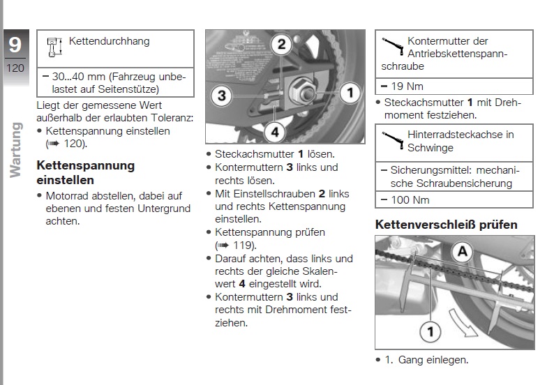

Hier mal ein Ausschnitt aus der Bedienungsanleitung:

Das scheint wohl (interessanter Weise) von Baujahr zu Baujahr anders gehandhabt zu werden...
Ich würde mich einfach an das halten was auch auf der Schwinge steht und gut ist ;)
