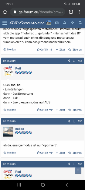

Beitragvon joco01 » 24.05.2020, 19:05
Hallo Jungs
Habt ihr den Energiesparmodus am
Handy rausbekommen?
Mfg
José

Beitragvon adel1981 » 24.05.2020, 21:35
Energiesparmodus ist ausgeschaltet...
Ich werde auch mit einem iphone 7 testen, werde mich erneut melden...
