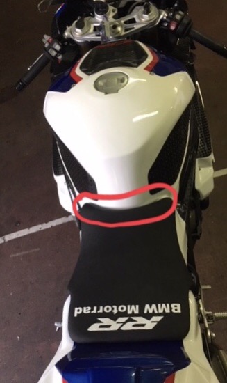

ich frage mich, wie bzw an welcher Stelle bei einer RR das „Auslöseseil“ einer GP Air 2 am Besten befestigt werden kann.
Unterhalb des Sitzes mit Ausschnitt zwischen Tank und Sitz bietet sich an aber hier habe ich noch keine vernünftige Stelle gefunden
Hat jemand eine Idee? cofus

Ich habe mein "Seil" der normalen Helite rechts unten am Rahmen befestigt. Da ist es auf der Patronenseite leicht auf Spannung, was eine kürzere Reaktionszeit ergibt, selbst wenn man nach rechts abfliegen sollte

Einfach unterm Sitz nach vorne legen, fahren wir alle so. Kannst dann die Länge so einstellen wie du magst. Nur den Tank sollte man etwas schützen.... sonst gibt’s hässliche Kratzer

Sitz runter dann siehst Du das schon. Meine Leine an der S1000rr kommt zwischen Tank und Sitzbank mittig hoch, so wie das sein soll. Eine Aussparung ist nicht notwendig :D

Habe ich genauso befestigt. Über das untere Ende der Kartusche habe ich ein Stückchen Kunststoffrohr geschoben, dann verkratzt der Tank auch nicht.

Grüzzi Thorsten. Die von dir angenommene Befestigung unterhalb der Sitzbank ist korrekt. Außerhalb der Renne habe ich die Leine unterhalb der Sitzbank versteckt. Fahren auf der l. str. mit Helite war mir zu umständlich. So wie ich das sehe, kommst nach Spanien wohl mit 2 Eisen, oder? Mann, Mann, Mann da rüstet einer gewaltig auf :mrgreen: ThumbUP
