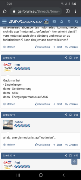

Habt ihr den Energiesparmodus am
Handy rausbekommen?
Mfg

Energiesparmodus ist ausgeschaltet...
