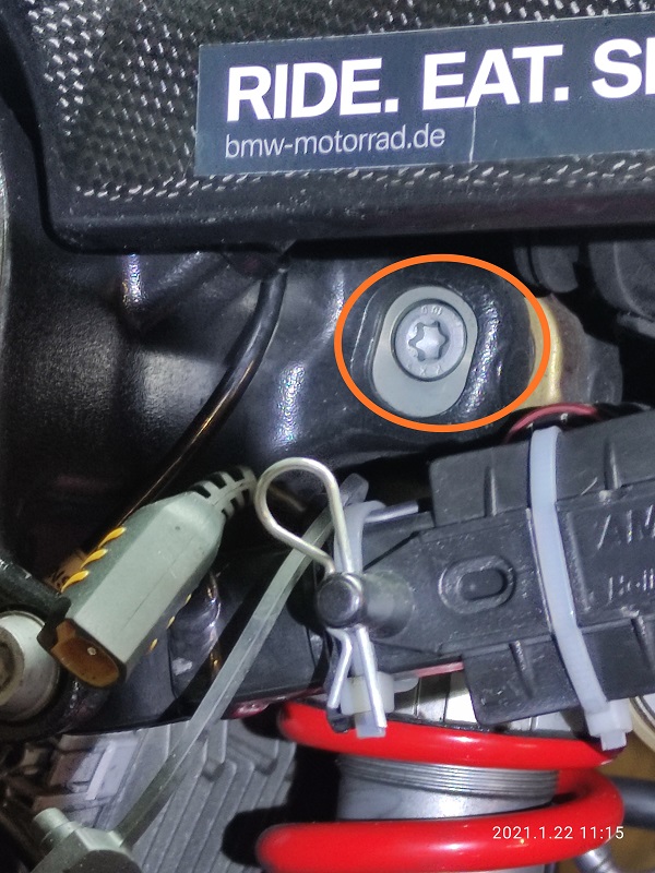

hallo,
an meiner S1000rr Bj 2011 ist die Öffnung des Kulissensteins oben.
Sprich das Heck ist unten ?!
Das Federbein einer 2011 ist 314mm lang
Das Federbein des Modells 2012 bis 2014 ist 310mm lang
Wie viel an Höhe bringt das drehen des Kulissensteins ?
Spiele mit dem Gedanken ein Federbein ab Modell 2012 einzubauen.... und muss ja dann irgendwie auf das gleich Niveau kommen....
Leider hat das andere Federbein keine Längenverstellung

okay, 5mm.... ganz schön viel
https://www.leebmann24.de/bmw-ersatztei ... bt=46_1640
ab 2012 Modell kann man auch andere Kulissensteine / Exzenteraufnahmen bekommen.
Wenn ich 3mm erreichen will müsste ich dann die 46518535430 1,5mm nehmen ?

Den musst du schon nehmen. Du gleichst aber damit die vollen 4mm Dämpferunterschied aus, wenn du das Loch dann nach unten drehst.
Jetzt steht es ja 2.5mm nach oben, dann 1.5mm nach unten === 4mm Unterschied und damit der Ausgleich zur 4mm kürzeren Dämpferlänge.
