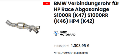

Beitragvon mobby83 » 16.05.2025, 14:04
Moin,
ich weiß, ist ewig her... Und muss den Thread dennoch nach oben holen.
So wie es aussieht gibts zwei BMW/Akra KATs
  1. Akrapovic KAT/Klappe Verbindungsrohr HP Titan -> BMW 18518523998
  2. Akrapovic KAT/Klappe Verbindungsrohr HP Titan -> Akrapovic L-B10C/1 bzw. BMW 77118529216
Meine Frage
Weiß jemand ob beide an die BMW Akra Titan Abgasanlage mit der BMW-Nr: 77118554955 passen?
Falls noch jemand ein Akra-Verbindungsrohr mit KAT und Klappe hat, gern Info an mich. :-)
Danke vorab.
