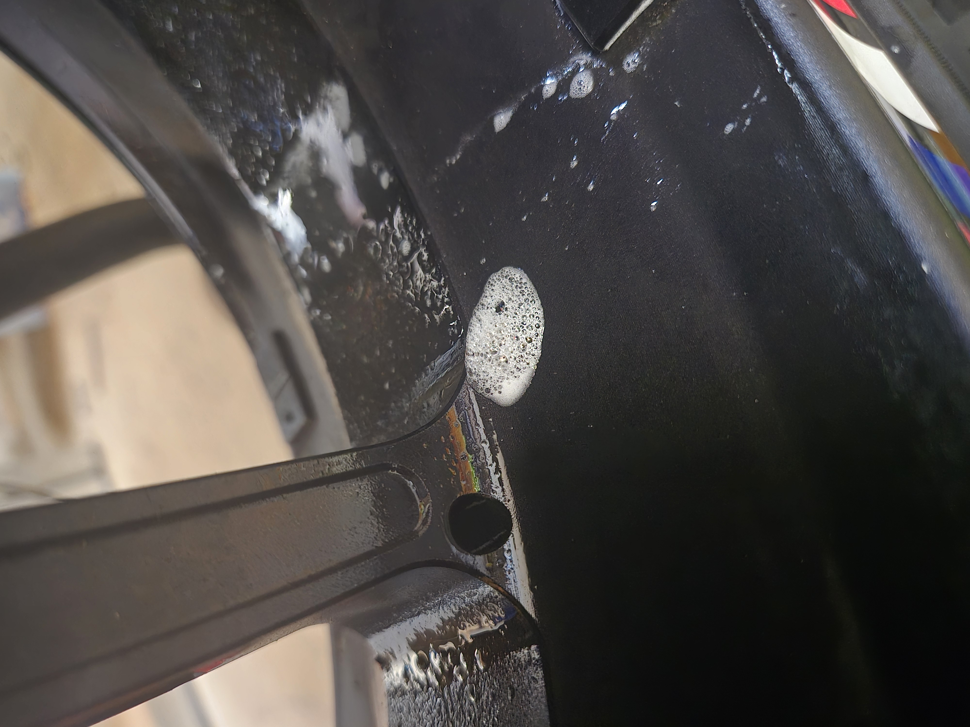

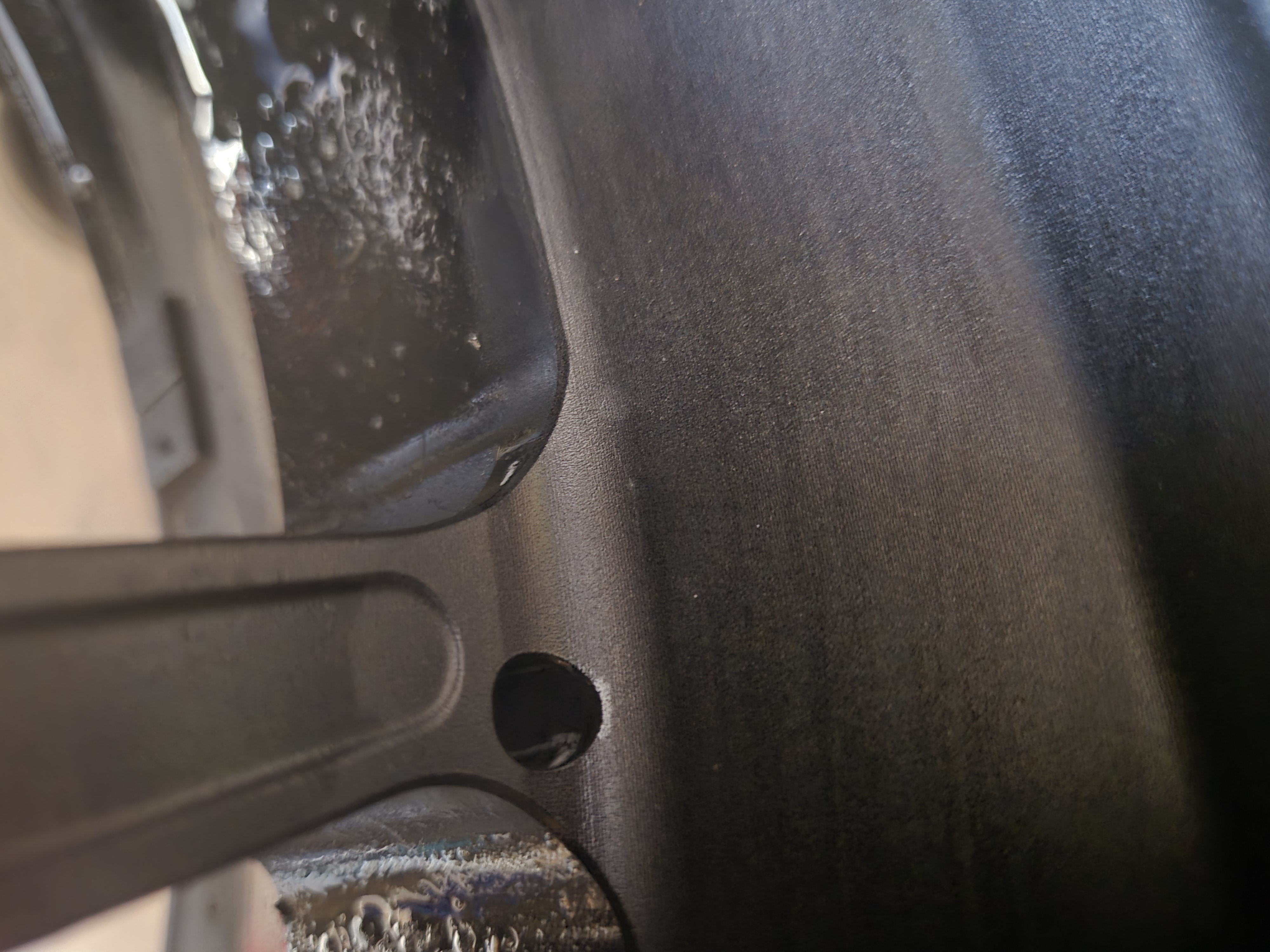

Servus zusammen,
Ist jemanden bekannt ob bei der Hp4 K10 langsam Material Ermüdungen hervor kommen?
Habe leider das Problem, dass meine hintere Felge aus heiterem Himmel im Felgenbett gerissen ist.
Hat jemand den selben Fall oder kann jemand erklären wie das zustande kommt und hat man da bei BMW gewisse Ansprüche auf Ersatz?
Hat jemand zufälligerweise eine hintere Felge in schwarz abzugeben?

Nur Straße oder auch Rennstrecke gefahren? Was schon mal passiert ist das die am Übergang vom Felgenbett zur Strebe reißen. Schon ein paar mal gesehen, aber eigentlich eher bei den PVM Rädern

hatte heuer dasselbe Problem mit meinen HP Felgen. An ähnlicher Stelle gerissen. Kein mechanischer Einfluss gewesen oder Sturz.
Bin nur durch den stetigen Luftverlust darauf aufmerksam geworden.
