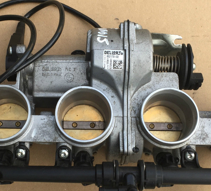

Beitragvon Steini__22 » 18.12.2015, 23:54
währe dann aber ein "gewalltiges Poti"
Ich hab gerade vergebens gesucht wo ich es gelesen habe: beim gasgeben ist der Servomotor mit im Spiel. Wird der Gasgriff geschlossen wird zwangsgeführt mechanisch die Drosselklappen ebenfalls geschlossen. Warum die Ansteuerungsmiemik (siehe Foto), bei echtes ride-by-wyre hätte das Poti ja im Gasgriff gesessen.
PS: ich such weiter
Beiträge: 5156
Re: Boxenlimit! Für die Hp4
Beitragvon flinkster » 21.12.2015, 09:51
Steini__22 hat geschrieben:Bild
PS: ich such weiter
Kannst du mir jetzt glauben oder nicht, aber wenn du das Ding jetzt aufmachen würdedst, dann fändest du keine mechanische Verbindung zur DK.
Beitragvon Bmwatzy » 21.12.2015, 09:57
Aufmachen !
Bmwatzy
Beitragvon Markus2802 » 22.12.2015, 22:30
Bmwatzy hat geschrieben:Aufmachen !
arbroller
Da ist nichts mechanisch. Das ist "echtes" Drive by Wire. Nur gibt es noch Züge vom Gasgriff bis zum Drosselklappenpoti.
