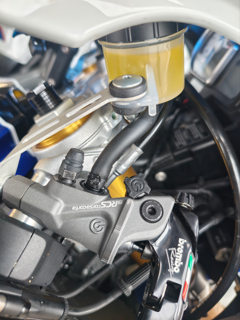

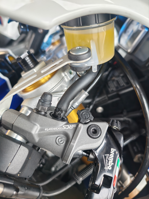

Ich komm grad von der DEKRA, die neue Bremspumpe ist nach 19-3 abgenommen und eine echte Wucht! Brembo hätte gern dazu schreiben können, dass man dazu auch den Bremsölbehälter (110A26386) braucht, weil die Stutzen von BMW und die von Brembo vom Durchmesser her inkompatibel sind.
Jetzt muss ich mal ein wenig mit den Einstellungen der Hebelübersetzung (19x20 oder 19x18) ein wenig experimentieren, den Exzenter lass ich erstmal auf "S"
Jaaa, es ist exakt die, die ich wollte und auch genauso bekommen habe neenee
19-3
19RCScorsacorta
