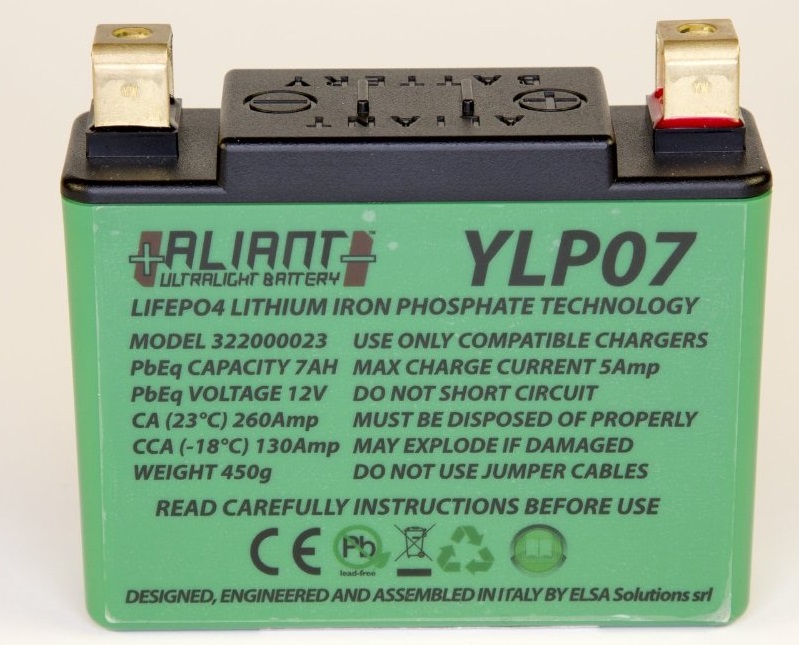

Beitragvon Steini__22 » 27.01.2015, 15:16
Hat jemand Erfahrung mit Aliant Lifepo?
Müste die X2 sein: http://www.go-aliant.com/web/index.php/prodotti-product-aliant/aliant-x-batteria-litio-lifepo4.html
Serie 7Ah / Aliant 8Ah
Abmessungen der Aliant: L148 x P67 x H85 :arrow: Past, ist zwar ein wenig breiter, aber die 2015er hat eh eine kleinere Batterie (wie HP4) und ein Cover umzu damit sie nicht wackelt.
Im Batteriekasten dürfte dann sogar noch Platz sein für den CTEK Comfort Indicator Panel M8 http://www.ctek.com/de/de/chargers/Comfort%20Indicator%20Panel%20M8%201%2c5m
:arrow: ist zwar nut IP45 -dürfte aber reichen.
Das CTEK Ladegerät ist bereits bestellt http://www.ctek.com/de/de/chargers/LITHIUM%20XS
:arrow: :arrow: :arrow: :arrow: eigentlich müste auch die YLP07 passen :
http://www.go-aliant.com/web/index.php/prodotti-product-aliant/aliant-ylp-batteria-litio-lifepo4.html
L114 x P40 X H90 !!!!
