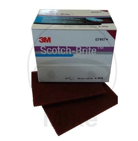

Hatte ich auch mit der HP4 in Assen, starkes Rubbeln beim Anbremsen auf der Gegengeraden.
drei Tage Hockenheimring mit CRQ-Belägen kein Problem.
Nun steht aber die Nordschleife an und dort wollt ich mit den Straßen-Belägen fahren. Müssen die Bremsscheiben beim Wechsel von CRG auf Serien-Beläge gereinigt werden?
Reinigung mit:
