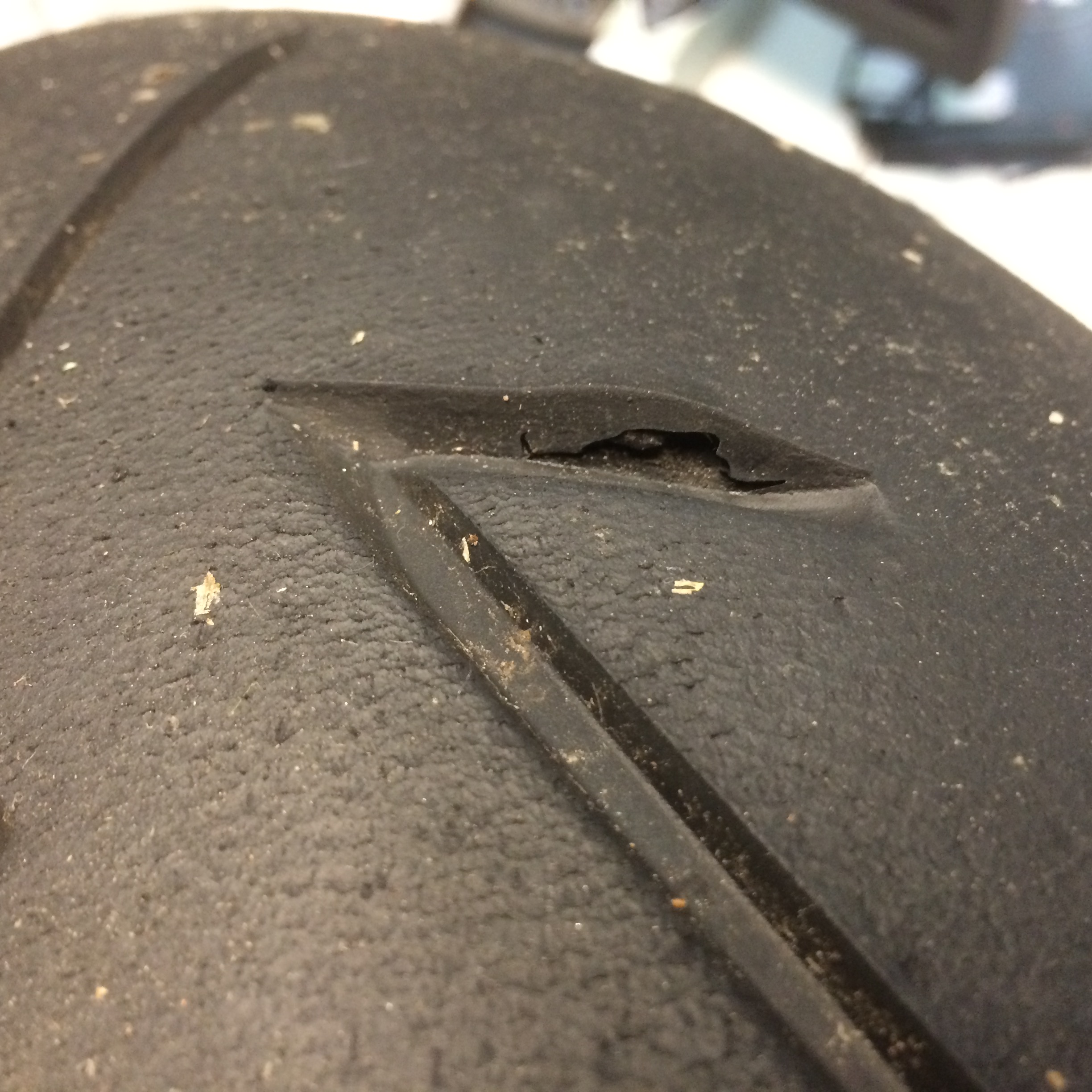

Beitragvon fiko » 24.05.2016, 00:12
Der oberer Einschnitt sieht recht tief aus... kannst du vom Glück reden das nichts durchgegangen ist

Beitragvon BlaueS1R » 24.05.2016, 12:13
Für mich sieht das nach eindeutigen Beschädigungen / Einschnitten von aussen aus. So als wärst du über irgendwas scharfkantiges, spitzes auf der BAB gefahren.

Beitragvon Norderstedter » 24.05.2016, 17:02
Eventuell über diese Stahl Dehnungsfugen einer Brücke mit Tacho Anschlag drüber? Sei froh das der nicht geplatzt ist. Das hättest sicher nicht überlebt :shock:

Beitragvon Uli L aus D » 24.05.2016, 18:25
Keine Ahnung - ich habe mir den Reifen nochmal genauer angeschaut und dabei noch zusätzliche Beschädigungen gefunden.
Siehe Foto unten. BMW schickt den Reifen ein. Sobald es ein Ergebnis gibt melde ich mich hier.

Beitragvon s1000rr69 » 25.05.2016, 00:33
Ich sehe da keine Beschädigung von aussen sieht mehr so aus als ob sich der Gummi von der Karkassen gelöst hat (Blasenbildung?)

Beitragvon Uli L aus D » 16.02.2017, 14:05
Hat lange gedauert aber Conti hat für den Reifen eine Gutschrift geschickt. Eine Begründung habe ich nicht.
