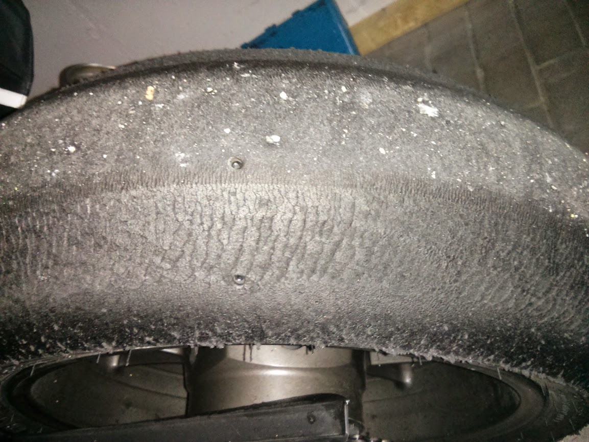

Da das "Beginners" bei mir zutrifft (erstes mal mit Slicks & Reifenwärmer), hatte ich den genommen, da mir auch das breitere Temperaturfenster wichtig war. Ich war mir nicht sicher ob ich einen reinrassigen Rennslick ala SC1 o. SC2 auf Temperatur halten kann.
Den Vorderreifen fand ich erstklassig, das Mopped fällt von alleine in die Kurve und ich konnte keinerlei Austellneigung beim reinbremsen in Kurven feststellen.
Beim Hinterreifen (200/55) hatte ich ein Problem mit dem aufreissen der Flanken, lt. Reifendienst vor Ort war es zu warm (Temperaturen waren bis zu 25°) für den Reifen.
Aber obwohl der Hinterreifen zum Schluß recht angefressen aussah, war das Fahrverhalten absolut unproblematisch (keine Rutscher o.ä.). Kann mir vorstellen das der als Strassenversion die weniger gestresst wird gut funktioniert.
Gruß, Frank
