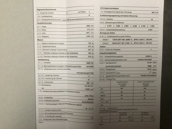

Bei der S1000 R ist in der COC aber auch der 190er für die Schmiedefelgen mit eingetragen.
Bei den M 1000 R nicht.
Man kann also wenn man möchte bei der S 1000 R.

Beitragvon Mustermann78 » 09.12.2023, 16:56
Das Thema mit 190 / 200 gab es direkt am Anfang als die neue kam.
Habe es gefunden.
Hier mal noch die Bilder von damals.
Mustermann78

Beitragvon Lampe » 09.12.2023, 19:43
okay danke,
werde bei gelegenheit nochmals vorstellig werden
ist ein bisschen klein zum ausdrucken, kannst das nochmal per pn senden?
MfG Lampe

Beitragvon Mustermann78 » 09.12.2023, 20:30
Habe die Bilder nur aus dem alten Thema mit rechter Maustaste auf den Desktop gespeichert und hier wieder eingefügt.
Das kannst du genauso machen, dann kannst du sie vergrößern.
Wenn es bei dir nicht geht, gib mir eine email dann sende ich sie dir.
