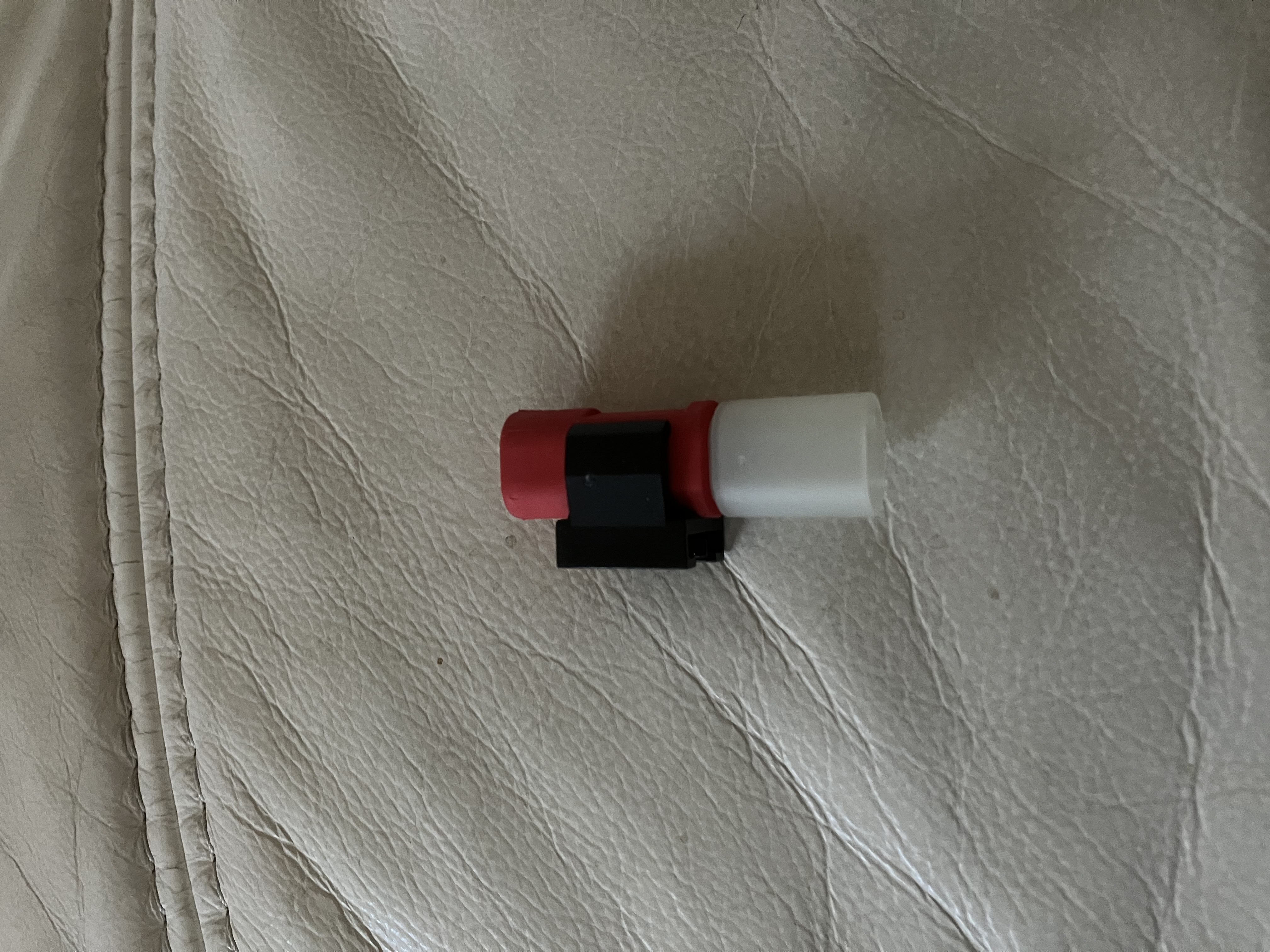

Beitragvon CBX1000 » 05.09.2025, 19:05
Habe ich nach Kauf unter der Soziussitzbank gefunden. Was bitte ist das?

Ist der Platzhalter für den Dongel um den Race Pro Modus freizuschalten. Müßte unter der Sitzbank rechts oder links in der Höhe der Tankbefestigung sitzen.
Kannst du den Race Pro Modus im Display auswählen?

Schau mal in die Bedienungsanleitung, da wird dir die Funktion von dem Stecker erklärt. Mit dem Stecker wird der Modus Dynamic Plus bzw. RACE Pro freigeschaltet.

driver001 hat geschrieben:Schau mal in die Bedienungsanleitung, da wird dir die Funktion von dem Stecker erklärt. Mit dem Stecker wird der Modus Dynamic Plus bzw. RACE Pro freigeschaltet.
Was kann sie oder was habe ich dann?

Du hast dann den Fahrmodus: "Race Pro".
Der wird normalerweise nach 1000 KM mit der Einfahrkontrolle von der Werkstatt freigeschaltet.
Sollte eigentlich bei deinem Moped mit 14.000 KM schon längst gemacht worden sein. Deshalb meine Frage ob du diesen im Display auswählen kannst.

Beitragvon FrankenMichl » 05.09.2025, 21:11
CBX1000 hat geschrieben:
Steht recht schön im Handbuch unter „Fahrmodi“ beschrieben.

Beitragvon On3 » 09.11.2025, 23:32
HappyABG hat geschrieben:
CBX1000 hat geschrieben:Was bitte ist das?
Man muss die Bedienungsanleitung nicht auswendig lernen. Aber einmal gelesen haben sollte man sie eigentlich schon ... :(
*ich* zumindest lese die schon bevor ich mir ein Mopped kaufe ....
Blöde Nachfrage von mir....
S1000R sollte auch einen Race Pro Modus haben?
Wenn nicht? Schalter die Werkstatt das kostenlos frei?

Beitragvon Stratos-Schorsch » 10.11.2025, 08:57
Nein, denn
https://www.google.com/search?q=bmw+s10 ... e&ie=UTF-8
RTF Betriebsanleitung!
