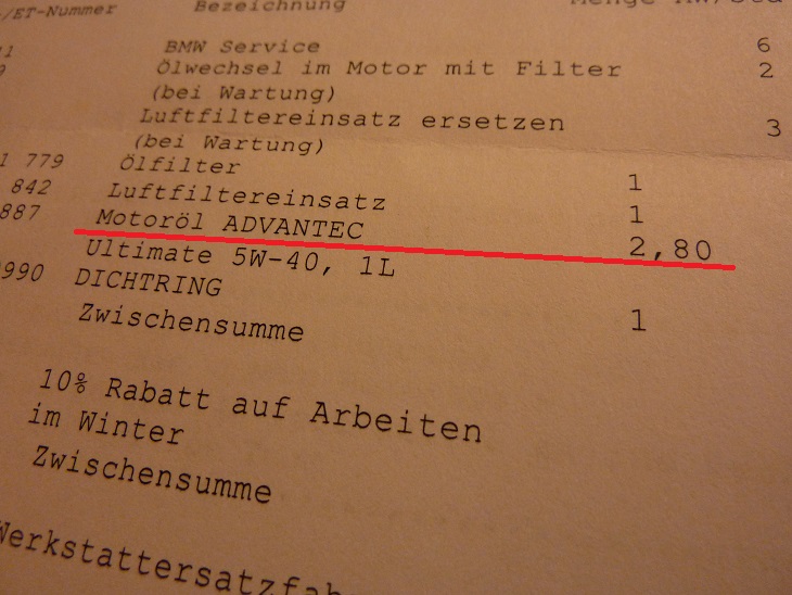

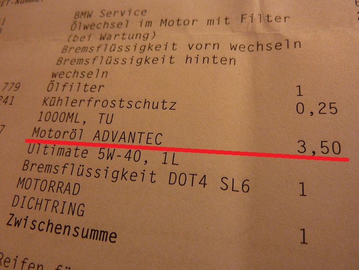

Beitragvon Fischi » 05.05.2018, 23:57
Hatten wir hier schon öfters :idea:
Keine Ahnung wie eine Verlinkung geht aber lies mal:
Bei KD viel zu viel Öl eingefüllt!
Ich habe es meinem :) vor dem KD gesagt und siehe da es geht und auf der Rechnung stehn dann auch nicht mehr
3,5l Motorenöl sondern
2,8l Motorenöl
Rechnung 2017
Rechnung 2018

Beitragvon TryAll » 06.05.2018, 00:08
Ey geil 10% auf Arbeit im Winter!!
Ja muss ich beim nächsten mal wohl ansprechen...
Werde das morgen selber i.o. Bringen und dann is gut!
