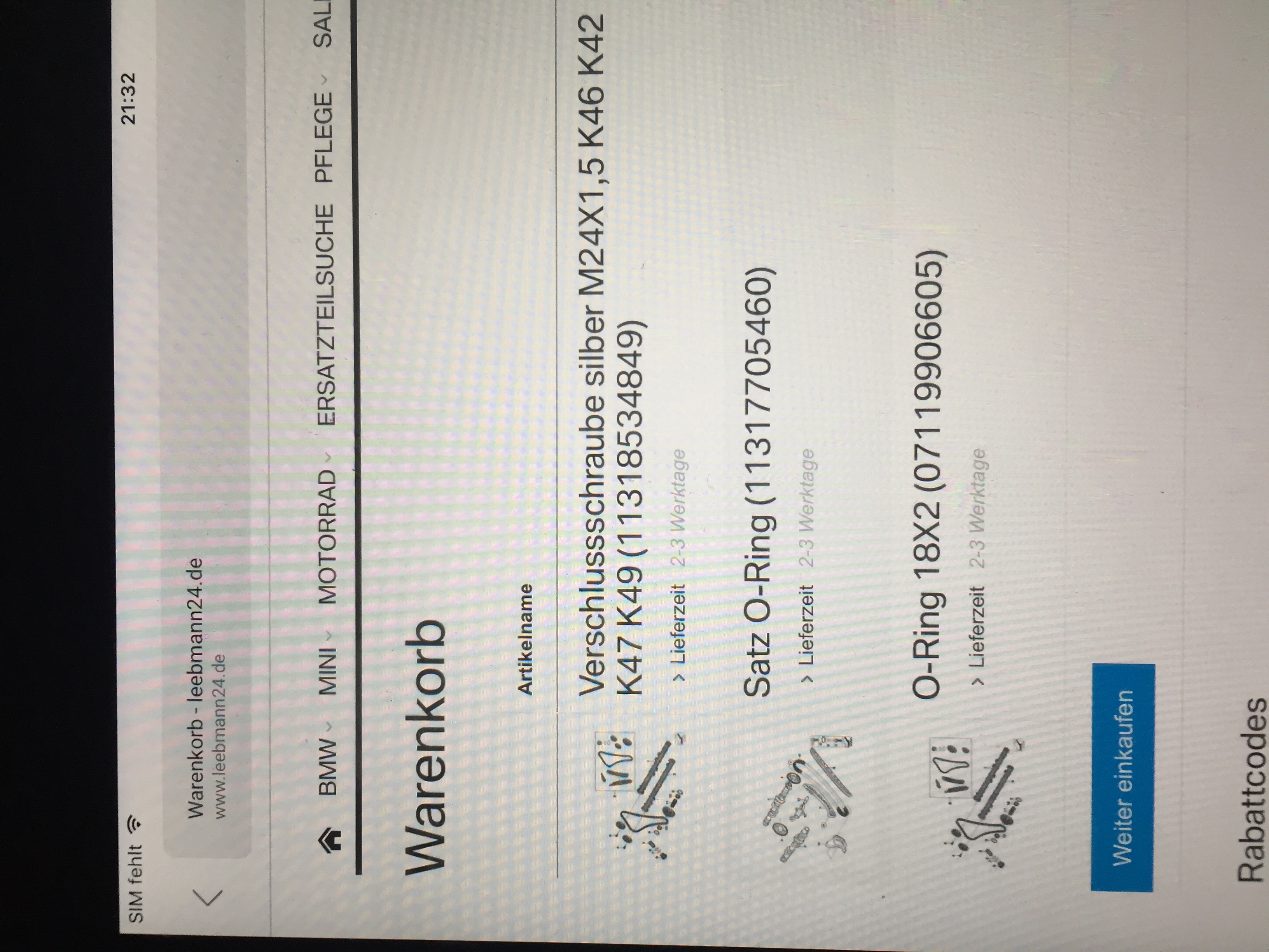

Hallo,will bei mir wegen kurzzeitigen,lauten Rasseln beim starten auch bei km 20000 die silberne Schraube einbauen,die hab ich auch bei Leebmann24 gefunden,fragt sich nur,welchen O-Ring ich dazu brauche ? Gibt dazu 2 Positionen in der Explosionszeichnung bei Leebmann scratch
Danke vorab für Hilfe ThumbUP

Beitragvon LeoKso » 08.07.2020, 11:57
Moin,
habe das in einem anderem Thema hier gefunden. Vergewisser dich lieber selbst nochmal, aber eine M24 Schraube/Mutter und 2 Dichtungen sieht mir stark nach Steurkettenspanner aus!
download/file.php?id=9122&mode=view

Beitragvon R-Techi » 08.07.2020, 12:40
InfirmieRR hat geschrieben:Hallo,will bei mir wegen kurzzeitigen,lauten Rasseln beim starten auch bei km 20000 die silberne Schraube einbauen,die hab ich auch bei Leebmann24 gefunden,fragt sich nur,welchen O-Ring ich dazu brauche ? Gibt dazu 2 Positionen in der Explosionszeichnung bei Leebmann scratch
Ich nehme an, dass Pos. 6 nur 1 O-Ring ist (der zum Motor hin) und Pos. 7 beide (da als O-Ring-Satz beschrieben).
Beim Wechsel kannst du notfalls auch die O-Ringe von der jetzigen Spannerschraube (schwarz) nehmen.
