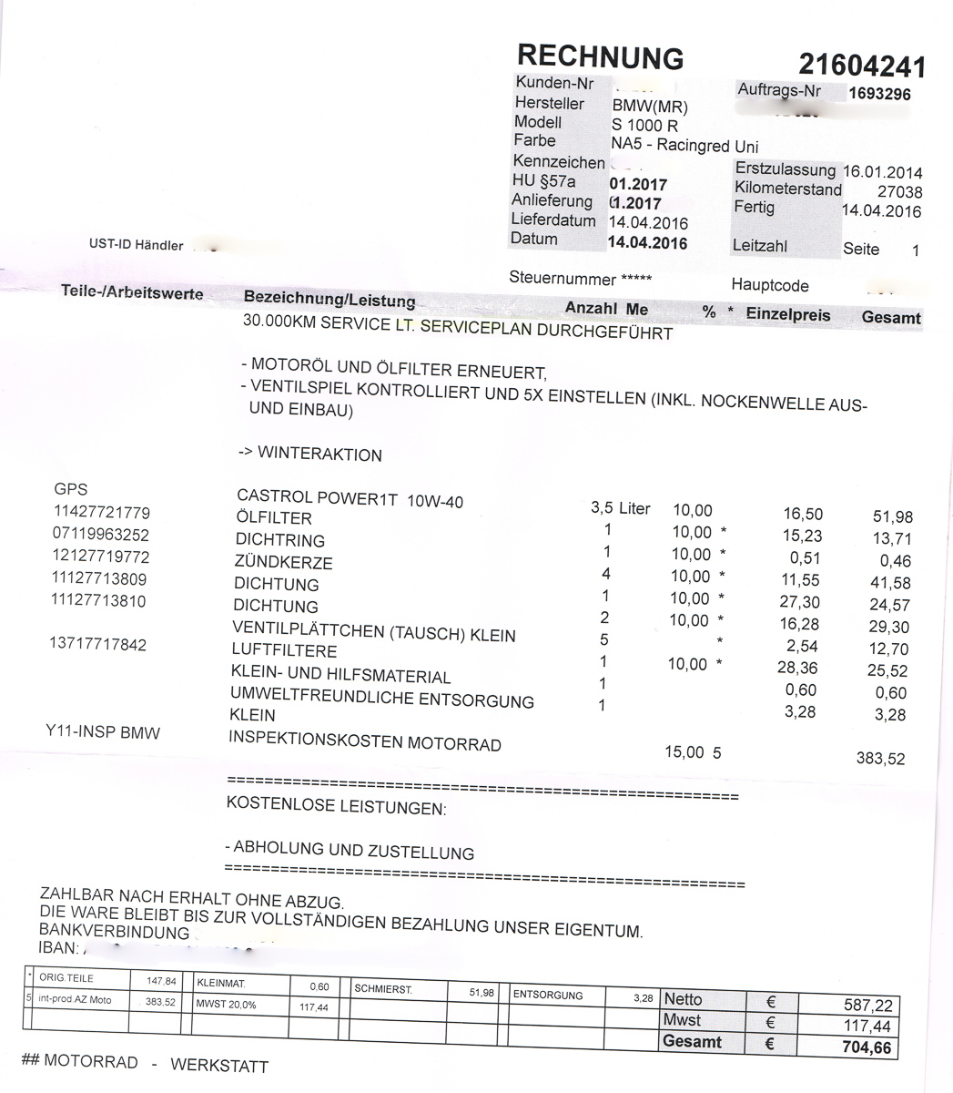

Beitragvon Iceman64 » 14.04.2016, 21:48
Hier die Rechnung dazu !
30.000 KM SERVICE LT. SERVICEPLAN DURCHGEFÜHRT !
nene, so nicht.
Beiträge: 1525

Solltest Du all dies auf einem Auftragsschein festgehalten haben, die Du mit dem Freundlichen ausgemacht und gegen gezeichet hast, dann hättest Du gute Karten. Ansonsten kannst jetzt nix mehr machen, außer nen dummes Gesicht.
Auf der Rechnung müsste dann stehen: "Inspektion nach Kundenwunsch lt. vorliegendem Auftrag"
_Gruß .. Guido_

Beitragvon herbyei » 15.04.2016, 09:05
@iceman64: hast du die anschlußgarantie?
wieso ist denn ein öl 10-40 drin, wenn vorgabe 5-40 ist?
frag mal bei den inspektionskosten nach.
hab mir einige andere rechnungen durchgesehen, da stehen die anzahl aw's in der reihe der stückzahl. das ist bei dir nicht. ebenso der preis pro aw fehlt bei dir auch.
