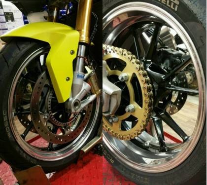

dann fahrst zum denis nach nürtingen, ist 31km von dir weg, schaust sie dir in natura an und kaufst sie vielleicht.
felgen poliert 1.jpg (63.15 KiB) 5667-mal betrachtet
Re: polierte Felgen
Beitragvon fazer-fighter » 25.04.2016, 20:13
sieht schon gnadenlos geil aus. Genauso hatte ich es mir vorgestellt.

Beitragvon Simtim79 » 26.04.2016, 23:37
Hallo an alle ! Mir gehören die abgebildeten Felgen :D
Hatte bisher keine Probleme bei der HU. Ist nur schwierig jemanden zu finden der das polieren gut hin bekommt mit den Pulver beschichteten Felgen.
