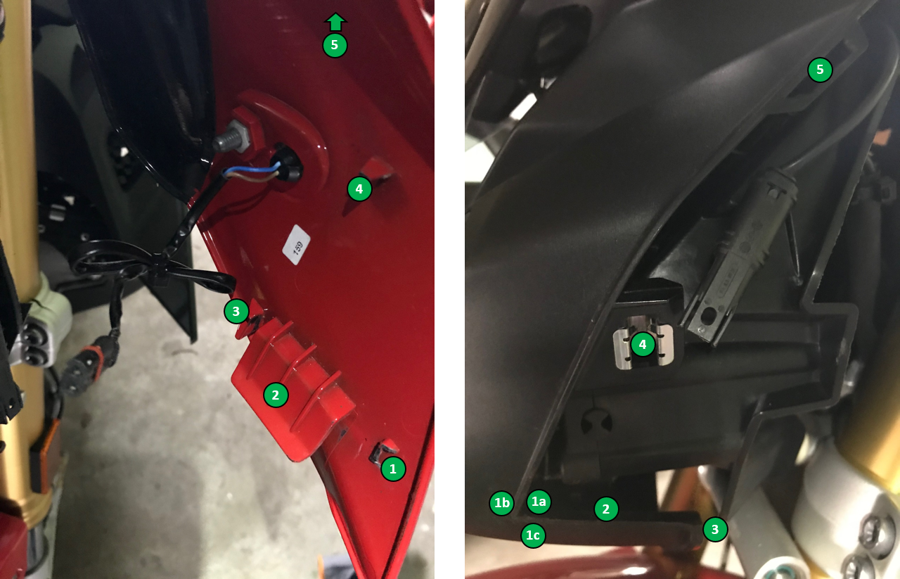

Jedoch hat die linke Abdeckung nicht mehr richtig an die Lampenmaske gepasst. Zu meiner Schande ist mir sogar noch die Plastiknase an der Abdeckung abgebrochen :ahh: Das Problem ist, dass unten der "Haken" mit den Führung links und rechts nicht bündig anliegt und damit von vorne ein Spalt zu sehen ist. Generell scheint es unten nicht zu passen, wenn es oben passt und umgekehrt
Gibt es einen Trick wie man dieses Seitenteil montiert?

Ich bekomme es ums verrecken nicht richtig verbaut.
Wo genau muss das kleine Plastikstück (1) schlussendlich sein?
Innen drin (1a)?
Außen vorne (1b)?
Außen unten (1c)?
Gibt es eine eventuelle Reihenfolge was zu erst rein muss?

Vielleicht setzt es auch falsch an, das linke Teil schließt nicht bündig mit der Maske ab sondern steht über, einfach mal etwas weiter vorne ansetzten und dann klappt’s auch ;-)

Ich würde den Thread gerne aufgreifen. Ich habe gestern beim Waschen meiner R festgestellt, dass die kleine Plastiknase (1) aus dem Originalpost in eingebautem Zustand zu sehen ist. Mein erster Gedanke war "Da hat sich die Verkleidung wohl gelöst und muss wieder korrekt zusammengeteckt werden.".
Allerdings habe ich weder eine Kerbe oder sonst eine Öffnung gefunden, in die (1) passen würde.
Meine Annahme ist daher: (1) ist ein Abstandshalter der einfach lose auf der schwarzen Lampenmaske aufliegt und dementsprechend nirgends reingesteckt werden kann / soll / muss.
Korrekt?
