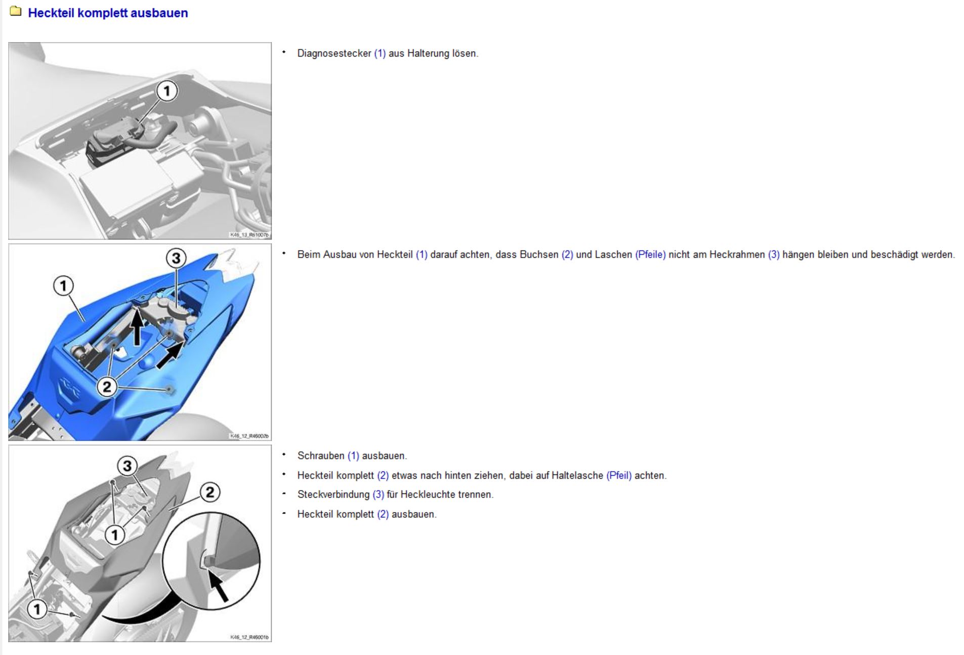

Hier aus dem RSD (für ne ´14er R - hab kein neueres)
https://imgur.com/a/rOBxuDc

Beitragvon SKYWALKER571 » 19.01.2019, 13:50
Laut Zeichnung muss die obere Hälfte der Heckverkleidung komplett ab gemacht werden.
Nur wie mach ich das OHNE etwas abzubrechen???

Beitragvon der Uli » 19.01.2019, 14:39
