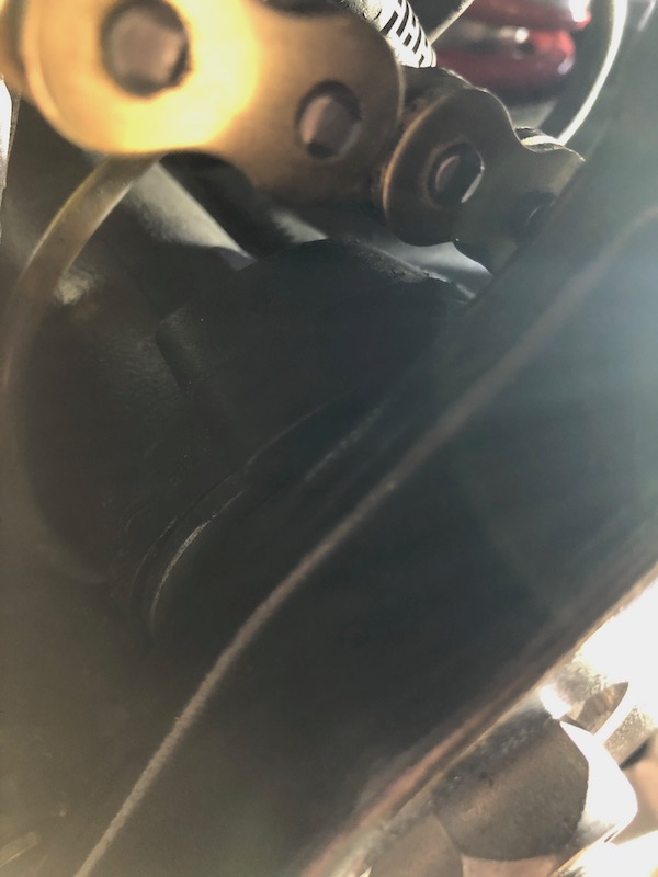

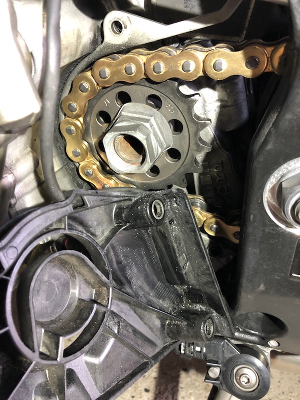

				Ritzel ist ohne Gummi. Die Kette hat seitlich je 1mm Spiel am Kettenrad. Denke aber das ist normal.
Gleitschiene finde ich auch noch Okay.
Schleifen tut auch nichts.
Versuche mal Bilder reinzustellen.

wie schon in den vorherigen Antworten beschrieben solltest Du noch einmal Teile und den Einbau prüfen.
Leider war der Kettentyp auf Deinen Bildern nicht zu erkennen, bei Deiner D.I.D. Kette muss abwechselnd "DID", "JAPAN" und "525ZVMX" auf den Laschen geprägt sein, das Ritzel mit der Nummer 404 ( JTF404 ) sollte passen, Stealth kenne ich nicht.

				Redatz was geht denn auf dem untersten Bild zwischen den Kettengliedern unter der Kette durch, ist das eine Ölleitung für nen Kettenöler? Sieht aus, als ob der Schleift.

				von Bodo2009
				Spanngurthaken zum anheben der Kette

				von RRwolli
				Fafnir hat geschrieben:Redatz was geht denn auf dem untersten Bild zwischen den Kettengliedern unter der Kette durch, ist das eine Ölleitung für nen Kettenöler? Sieht aus, als ob der Schleift.
bei dieser Art von Montage würde das Öl ja überall hintropfen nur nicht auf die Kette.
So Halter gibt es bei Schnellwechselsystemen um die Kette hoch zu halten.

				Bodo2009 hat geschrieben:Spanngurthaken zum anheben der Kette
genau so ist es.
Kettenöler von CLS ist verbaut, da schleift aber nichts.
